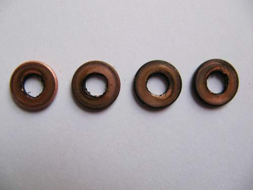

Die Flammschutzdichtungen sind Dichtungen zwischen Injektoren und Motorblock.
Zur Verdeutlichung das wären Dichtungen zwischen Zündkerze und Motorblock (das natürlich nur beim Benziner)
Und diese Dichtungen sind für einen Dieselmotor überlebenswichtig.

Danke dir. Das ist das erstemal dass ich das Wort überhaupt höre. Und nirgendwo finde ich diese dichtungen. Haben die einen anderen Namen? Wo genau sitzen die? Ich dachte einfach mal die wanne ausbauen,reinigen, neue Dichtung und wieder zusammen bauen.
Und fals es geht eine kleine Anleitung wäre nett. Weiss nichtmal wo die sitzen?
Lg
Die Flammschutzdichtungen sind mit R gekennzeichnet und sitzen im Zylinderkopf unter dem Injektor

Danke. Und wie werden die gewechselt? Muss der kopf runter oder nur die injektoren?
Nein nicht der Kopf, sondern der Ventildeckel und dann mußt du die Injektoren ziehen.
Du brauchst auch noch 4 neue Einspritzleitungen.
