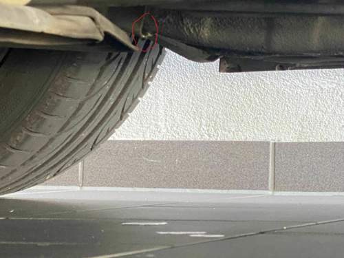

Moin,
letzte Woche Getriebespülung und der jährliche Motorölwechsel gehabt.
Jetzt fallen mir unter dem Auto immer mal wieder Flecken auf, die Ölig sind und immer mal wieder an unterschiedlichen Stellen auftauchen, jetzt die letzten 2 Tage aber immer mehr an den selben, nämlich vorne Rechts, kurz hinter dem rechten Reifen.
Ich hoffe man kann das auf den Fotos erkennen, was kann da lecken, was ist da nicht dicht ??

Kann jemand erkennen oder erahnen welche Leitung ( Auslauf ) das hier sein könnte?
Tropfstelle ( Leck )
kondensatablauf?

Moin,
ich will ja nicht nerven, aber das mit dem Kondensat macht doch keinen Sinn, wenn das Auto nun 24 Stunden steht ( Klima aus ) und es immer noch nachtropft und das Kondenswasser "bleibt" und nicht verdunstet..
jedes betriebsmittel hat im normalfall eine farbe/konsistenz. klima unter volllast laufen lassen und guggn was da rauskommt.
Auto lief jetzt 5 min, Klima auf 17 grad. Währenddessen kam nichts, kurz nach dem Abstellen begann es zu tropfen. Kann somit ja nur Kühlmittel(Frostschutz) oder Klima sein. Wie gesagt, dass es nicht wegtrocknet wundert mich, wäre es Kondenswasser

Und Kühlmittel verfliegt ruck zuck
schon mal feuerzeuggas nachgefüllt? so in der art reagiert Tetrafluorpropen auc
da tropft nix....
Denke er meinte Kühlwasser aus der Motorkühlung…
das wäre orange.
Versuch mal die Flüssigkeit mit einem Taschentuch aufzufangen um die Farbe erkennbar zu machen
@superheat76 schrieb am 29. Juni 2021 um 12:35:55 Uhr:
Das probiere ich gleich mal
Moin, müsste Kondenswasser der Klima sein. Habe ich auch manchmal.
Kannst ja spaßeshalber eine Wasserflasche aus dem Gefrierschrank nehmen und neben das Auto in der Garage stellen.
Die Luft, welche an der Flasche kondensiert und runter läuft sollte auch bis zum nächsten morgen noch da sein.
Und auf dem kühlen Garagenboden verdunstet das Wasser auch nicht so schnell
