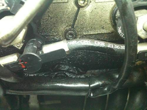

Wurde heute beim Einbau der Standheizung von dem Fachbetrieb daraufhingewiesen, dass der Motor etwas Ölflecken hat.
Habe auch die schnelle 2 Fotos geschoossen (im Anhang) und wollte euch sicherheitshalber Fragen ob dies normal ist oder ob ich doch mal zum freundlichen fahre sollte um einen Check durchzuführen?

naja, normal ist das nicht.
Würde mal alles sauber wischen, Motor laufen lassen und gucken wo es raus kommt.
Oder eben in eine Werkstatt.  😉

Da sich das Fahrzeug noch in der Werkstatt befindet kann ich leider kein anderes Bild nochmal machen. Im Anhang habe ich mal die Stellen markiert, welche unter dem Abdeckschutz verölt sind.
Motor läuft ansonsten wie ein Uhrwerk kein erhöhter Ölverbauch oder des gleichen.

Ich tippe auf undichte Injektoren bzw. Leitungen. Das gleiche Ölbild hatte ich mal bei meinem alten Passat 4B und bei dem war es normal, dass nach einiger Zeit die Injektorleitungen (Ich hoffe, dies ist das richtige Wort) nicht mehr Dicht aufsaßen und immer ein klein wenig Diesel heraus kam.
Irgendwann musst ich dann die Leitungen tauschen lassen, da es zu viel wurde. Lass das lieber beim Freundlichen checken.

So sah es bei mir auch aus. Mein 🙂 hat nun die Spannpratzen und Dichtringe der Injektoren getauscht und alles ist wieder trocken. Das scheint aber ein generelles Problem zu sein mit dem Ölfilm. Bei mir war vor kurzem ein A5 3,0TDI von 2008 mit 150tkm drauf und sah genauso aus.

Das hatte ich bei mir auch... Sogar recht viele Oeltropfen auf dem Boden.
Es war die Dichtung der Oelrücklaufleitung des Turboladers.
600€....
wenn es Öl ist, kann es m.E. nicht von undichten Injektoren kommen.
Wenn es von den Innis kommt müßte es Diesel sein.
Bei dir wurden neue Injektoren verbaut,aber bestimmt hat dein Händler nicht die Spannpratzen mitgewechselt.
Ist die Dichtung unter der grauen Metallplatte um die Injektoren.
War bei Hoppelts und bei mir genauso......
Dichtung ist nicht teuer aber ein wenig Arbeitslohn.

Das hat nichts mit Spannpratzen oder ähnlichem zu tun.
Fakt ist, dass dies austretendes Öl von der Nockenwelle ist. Passiert meist nach einem Injektortausch.
Der Schuldige ist aber der Verschlussdeckel, welcher eine Gummidichtung um den Injektor hat. Diese kann bei unsauberer Montage sehr schnell beschädigt werden.
Wenn es diese nicht ist, wird dies meist durch ebenfalls nicht fachgerechte Montage/Anzugsmoment bei dem Einbau des neuen Injektors verursacht.
Abhilfe: Kannst nur mal versuchen, das Du alle Schrauben an dem Verschlussdeckel wieder löst und mit einem Drehmoment von 5NM anziehst.
Bei mir hat es damals nicht geholfen. Ich musste sie erneuern.

War beim freundlichen gewesen und dieser sagte, dass es sich hierbei defintiv um Diesel handelt und nicht um Öl. Es hängt wahrscheinlich mit dem Wechsel der Injektoren zusammen. Er meinte auch, dass man dies mal im Auge behalten sollte aber momentan kein Handlungsbedarf sieht. 😉
