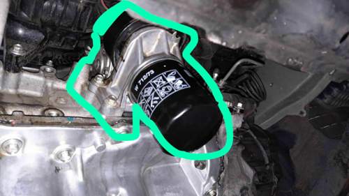

Hallo ,
Und zwar suche ich für mein Mazda 6 Sport GH 2009 ein Ölfiltergehäuse und im Internet finde ich nichts dazu hat jemand vielleicht Ahnung oder kann man dieses Teil nur bei Mazda direkt kaufen.
Habe mal ein Bild hinzugefügt

Also ich meine den Ölfiltergehäuse wo der Filter reingedreht wird den Filter kann man fast überall kaufen
Achso, OK, das hatte ich dann falsch verstanden.
Bei dem 2.0 147 PS ist es ein Ölfilter ohne Gehäuse. Also direk zum anschrauben.
Aber auf deinem Bild in deinem Eingangspost ist doch ein Ölfilter ohne Gehäuse zu sehen. Wozu braucht man dann noch ein Ölfiltergehäuse?

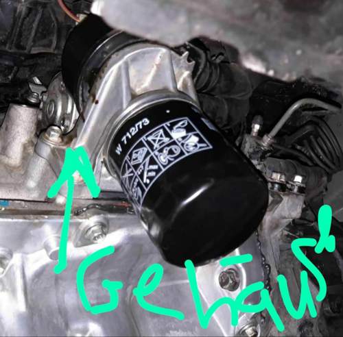

Der Öl Filter wird doch an das Gehäuse dran geschraubt , da wo der Ölfilterdran geschraubt wird ist doch das Ölfiltergehäuse oder ?
GEHÄUSE

Da ist auch nirgends eine Möglichkeit noch ein weiteres Gehäuse zu verschrauben.

Auf deinem Bild ist eine handelsübliche Filterpatrone zu sehen. Das ist ein Filter und Gehäuse in einem. Da kommt nichts mehr rüber.

Na kein Wunder, dass du kein Ölfiltergehäuse findest. Du hast ein Ölfilter ohne Gehäuse. Der wird einfach drangeschraubt und fertig. Also alles gut.

Ich suche das teil wo er dran geschraubt ist da es undicht ist
Das ist der Anschlussadapter an den Motorblock. Man sieht auf deinem zweiten Bild, dass da etwas Öl rausgedrückt wird, scheint aber nur minimal zu sein. Wenns nicht gerade soviel ist, dass es runtertropft, würde ich das erstmal lassen.
Wenn du diesen Adapter tauschen willst, wirst du den wohl in der Tat nur bei Mazda bekommen.

200.000, es tropft andauern durch die Abdeckung deswegen muss es getauscht werden.
Weißt du wie viel es bei Mazda kosten würde?
Achso ja wenn es runtertropft muss es gewechselt werden. Also wieviel das kostet, weiss ich nicht. Ich weiss nicht mal wieviel dieser Adapter kostet.
