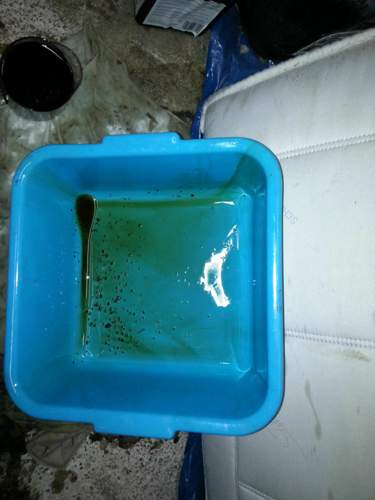

Der Grund war eben bestimmt der das ich meine Ölwechsel-Intervalle großzügig😰 gestaltet hatte, aber den Filter noch länger drin hatte😁. Weil man da so schlecht dran kommt, wegen dem massiven Unterfahrschutz des Motors. Da beim letzten Zahnriemenwechsel auch der Kühler raus musste ging das dann eben von oben problemlos ;-))
Hatte mich noch mal "vergewissert" (dank an Onkel Google ;-)), was so ein Filter alles "raus-filtern" sollte und gröbere Partikel sind nur ein Teil dessen. U.a. Rußpartikel, Staub, Abrieb etc..
Bei mir war keinerlei "metallischer Abrieb" in den Klümpchen, man konnte diese zwischen den Fingern zerdrücken 🙂, es waren wohl eher Verkokungen.
Das ist ein Anzeichen von Oxidation. Du hast einfach den Wechsel überzogen. Dann noch den Filter nicht mit gewechselt. Joa das nennt man Wartungsstau und dann auch selber schuld.
