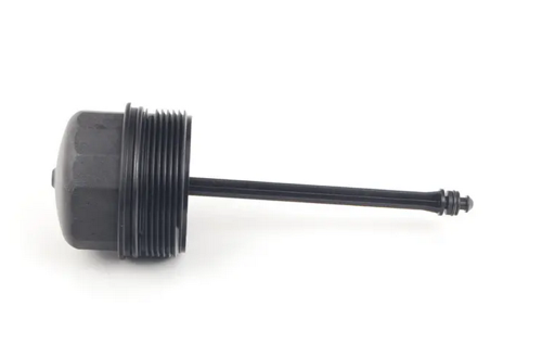

Anscheinend gab es da 2 Varianten, eine mit einem 6-kant (SW 32) obendrauf und die andere mit glatter Kappenoberflaeche.
Letztere hat einen Vielflaechenrand. Was nehmt Ihr da zum Aufdrehen?
Ich dachte an einen Riemen... ist ja eine Plastikkappe.

Glatte Kappe
Kappe mit SW32
