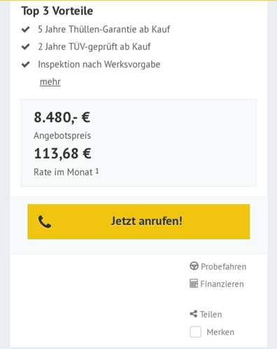

Wenn du bei Opel selbst ein KFZ kaufst, ist es hier, bei den Filialen in meinem Umfeld zumindest so geregelt, du erhältst 2 Jahre TÜV und 5 Jahre von dieser oder u.a. partnerfilialen eine Garantie.
Seitens Garantie Ansprüche solltest du dich aber nicht mit Foren Mitgliedern sondern mit Opel selbst in Kontakt setzen, unsere "Das seh ich auch so / Ist totaler Quatsch" bringen dich an der Stelle nicht wirklich weiter... 🙂
*Korrektur*
Nicht alle Modelle haben diese 5 Jahre laut Website Angaben.
