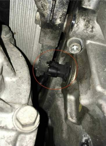

Nach einigem googeln hab ich auch das passende Teil mit der Nummer 55577112 gefunden. Dieses steuert wohl Drehzahlabhängig den Öldruck. Was dazu passen würde, dass der Fehler häufig beim Beschleunigen auftritt.
Ich habe bis jetzt rausgefunden, dass es direkt an der Ölpumpe angeschraubt ist.
Leider habe ich bisher keine Bilder im verbauten Zustand und auch nicht von der genauen Position am Motor finden können.
Kann mir hier vielleicht jemand sagen (oder per Foto zeigen) wo genau das sitzt, ob man zum Wechsel das Öl ablassen muss und ob man für die Arbeit daran eine Bühne braucht?

@OgnjenBGD schrieb am 13. November 2023 um 12:55:30 Uhr:
https://opel.7zap.com/en/car/g09/e/8/37-0/
Das habe ich gefunden, danke... Aber ich seh daran leider nicht wo genau am Motor das Teil verbaut ist.
On the left side, where tooth belt is. Lowest roller is oil pump. To the front is valve, just above oil pan.
https://workshop-manuals.com/vauxhall/astra-j/images/astra-j-3672.jpg
No.4 is oil pump. Valve is on other side of black arrow
