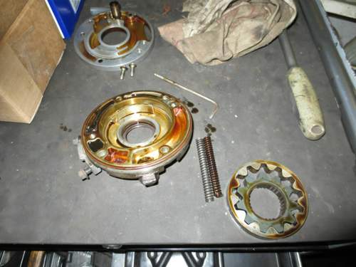

Ich würde auch tippen das mit der Ölpumpe etwas nicht passt...Ggf ist auch der Ansaugrüssel der Pumpe verstopft. Die Viskosität des Öls ist eigentlich egal die Leuchte darf nicht brennen egal was drin ist (auch bei 0W30 nicht).
Der Warnkontakt für Öldruck löst bei 0.5 bar aus.
Wenn der Wert so niedrig ist (Normalwert während der Fahrt 2.5-3 bar, je nach Drehzahl und Ölviskosität), dann ist da arg was im Argen.
Ich denke auch nicht, dass es die Ölpumpe ist, denn die ist so simpel aufgebaut, dass dort auch in 1.000.000 KM kein Verschleiss stattfindet.
Ausserdem sind "Klackergeräusche" ein Indiz, nein eigentlich schon mehr ein Beweis für einen Lagerschaden. Lagerschäden entstehen, wenn zu wenig Öl auf dem Motor ist.

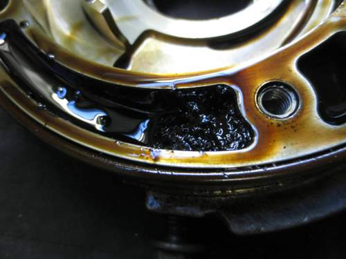

Da Du mich schon im Forum von Volvo v70ll angeschrieben hast, kommen mir ein paar Sachen bekannt vor.
Wenn beim ziehen des Peilstabes nach abstellen des Motores Druck entweicht ist die Kurbelwellenbelüftung zu.
Ölfalle ist warscheinlich dicht ( sollte alle 100000 km kontrolliert werden) war bei mir auch der Fall.
Ich würde hier keine schnelle Fahrten mehr machen, da dieser Druck nicht entweichen kann und dir eine Dichtung
oder mehr schießen wird (Bei mir das Nockenverstellzahnrad). Ich würde an deiner Stelle es mit einem Ölwechsel mit Filter probieren- für den Öldruck und die Ölfalle reinigen bzw. neu machen. Da ich wie du gestern gelesen hast, habe ich diese Sachen schon durch aber immer noch, unter Last, keinen Öldruck. Wenn ich was raus bekomme werde ich mich bei dir melden.
Liebe Grüße Wilfried
