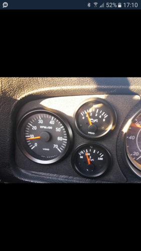

Moin Moin, ich habe mal wieder eine kurze Frage. Ich habe mir für meinen Käfer einen Öltemperatur, Öldruck Anzeige und einen Drehzahlmesser besorgt funktioniert auch alles soweit außer die Öldruckanzeige :) Den Geber hierfür wollte ich an den originalen Öldruckschalter anbauen, damit die Ölwarnlampe vorne aber nicht leuchtet soll ein Y Stück angeschlossen werden :) Ich weiß leider nur nicht welche Größe das sein muss. Mein Käfer ist ein 1600i Bj. 1996 Öldruckanzeige ist von HP RAID
hier der Link: https://www.ebay.de/itm/150969252389
welches Y Stück von HP Raid passt dazu ?

Wofür : Plan war es nächstes Jahr ein Typ 4 ein zu bauen 2,2 Liter und da sind Öldruck Temperatur Drehzahl und sowas alles interessant :) !

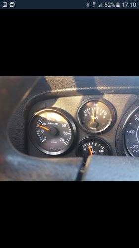

Außerdem passen die Anzeigen ganz gut zu meinem Konzept :) siehe Bilder ;)
Der Käfer schafft selbst nagelneu nicht über 4 bar. Wozu also 7-8 bar als Endwert? Die Nadel bewegt sich dann fast nicht, sondern dümpelt ohne Aussagewert an der Null Linie rum.
Also das mit den 4 Bar sehe ich etwas anders
Mfg Franz
o.k. er ist kalt bei Dir und ich weiß nicht mit welcher Drehzahl Du gerade 50 Fährst ABER: 7 Bar ist definitiv viel zu hoch und nicht gut für die Lager
Wollte gerade sagen also ich komme im Drehzahlbegrenzer maximal 4,2 Bar :) 7 hört sich nicht gesund an :/
Meiner. Original Motor geht nicht über 3 bar
Drehzahl ist ca 2000 U/min
ist ein 1600i
was kann ich da tun ?
