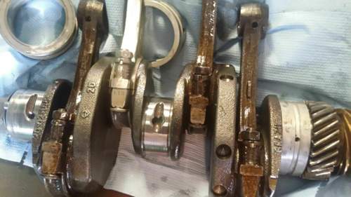

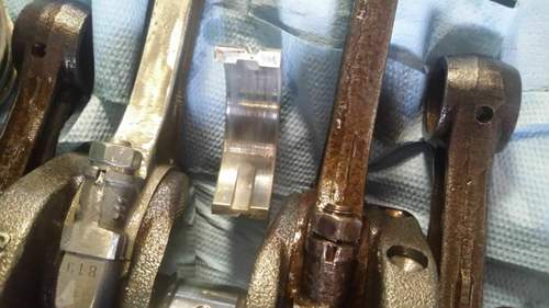

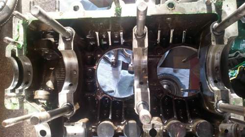

Beim Ausbau habe ich bemerkt, dass das Axialspiel der Kurbelwelle viel zu groß war (ca. 1mm). Beim Einbau hatte ich es noch gemessen. Kann das die Ursache sein? Trotzdem habe ich das Gehäuse gespalten. Die Stößel gehen saugend in die Bohrung. Das kann man ausschließen.
Suzukagrauer
Das wird das Ergebniss sein von der nicht gerade laufenden KW im Gehäuse. Zumindest wenn du damals richtig gemessen hast.
1mm nach kurzer Zeit,da stimmt ja was nicht.Das hat gefressen/übermäßig gerieben. Nun mußt du mal genau nachsehen was da wo fehlt am Maßen.
Reichlich Bilder der Bauteile würden aber auch helfen mal zu sehen von was wir reden.
Vari
Vielleicht kannst du etwas erkennen?
20180531-194601
20180531-194527
20180531-194458
Ich versuch mal :
Zu 1
-Ein Pleuel scheint nicht zum Rest zu gehören.Das Ersatzteil wurde aber scheinbar geschliffen um das Gewicht anzupassen.
-Stellt sich mir die Frage warum das neu ist und ob das alte Pleuel auch an dieser KW verstorben ist. Das könnte die beschädigt,gebogen,ausgeglüht haben.
-Die Lagerschale ist zu blank,die hat zuviel Kontakt zur KW gehabt.KW krumm oder die Schale hatte nicht den richtigen Abstand zur KW . Könnte sein weil die Gasse nicht gespindelt wurde und nicht alles in einer Flucht gesessen hat.
Zu 2
-Auf der KW steht Brazil. Ist das so eine 69mm die aus einem 1600er Brazilmotor stammt oder eine die man heute neu für 200€ kaufen ? Die würde ich nämlich für Tuning nicht verwenden.Alte originale VW können mehr vertragen.Durchbiegung nie ausser acht lassen wenn die dreht.
-Dann sehe ich noch die Lagerschale rechts am Zahnrad.Die ist von Aussen mit hellen blanken Stellen übersäht. Bedeutet zum einen das die nicht sauber im Gehäuse gelegen hat und nur punktuell Kontakt hatte.Das sind aber keine Druckspuren sondern polierte Stellen.Und sowas entsteht wenn ein Lager sich in seiner Aufnahme bewegen kann.Das Ding war da nicht straff drin.Also wieder ein Punkt wo man sieht wie wichtig es ist das Gehäuse zu spindeln.
-Die gebrauchten Pleuel sehen auch nicht so aus als ob sie von einem Motor stammen.Sind die zusammensucht worden und mit einem neuen ergänzt ?
Wäre aber nicht schlimm wenn die gemeinsam aufgearbeitet wurden. .. wenn....
-Das Führungs oder Bundlager,man könnte meinen das es Innen verschiedene Schattierungen hat.Blank und Matt,also das selbe wie oben schon erwähnt,hat nicht genau gesessen im Gehäuse.Ich seh es aber nicht genau genug so wie es da liegt.
Zu 3
-Man sieht das jede Lagerstelle auf hochglanz polierte Bereiche hat.Und da sind viele .Woher ? Logo,die Schalen haben sich bewegt und waren nicht straff genug geklemmt.
-Man sieht eine Kante am Bundlagersitz, Aussen. Das kann entweder sein vom untermaßfräsen auf 21mm oder es kann sein das da das erste Lager das Gehäuse weggearbeitet hat.Erklärt auch warum du nun 1mm Axialspiel hattest. Das Lager war lose und du hast nun dessen Spiel mitgemessen. Das war beim montieren damals noch straff genug das du Spiel einstellen konntest.Die Belastung beim betreiben hat es aber nicht ausgehalten und die leichte Klemmung ist zur Wackelpassung geworden. Hat deine Lagerschale 22mm oder 21mm für den Bund ?
Diese Kannten arbeiten Motorenbauer weg damit das Bundlager wieder straff sitzt und eben genau das nicht passiert was du hattest. Riesieges Axialspiel.
-Der Bereich wo die Rücklaufschnecke sitzt an der Riemenscheibe , der ist auch poliert.Wieder ein Punkt wo man sieht das die KW entweder nicht mittig war(nicht gespindelt) ,oder das sie sich so weit bewegen konnte im Gehäuse um die Schnecke an die Wandung zu drücken. Noch eine Möglichkeit wäre eine üble Neuschrott Nachbauriemenscheibe aus Foppelalu. Die können von zu groß bis zu klein über unrund alles haben.
-Führungsbolzen am Bundlager ... hat der ein Langloch wo er drin sitz ? Ich kann nicht erkennen ob das Ablagerungen sind oder ein langes Loch wo der drin steckt.Wäre dann ein Zeichen dafür das er es war der das Bundlager am drehen gehindert hat. Warum ein Bundlager drehen kann ? Das errätst du bestimmt .... richtig , weil das Gehäuse nicht gespindelt wurde und das Lager schlecht gesessen hat.
Bild 4 Zeigt nichts anderes als Bild 3.
Grüsse an deinen Motorenbauer der das Gehäuse für gut befunden hat !
Wenn man z.b. diese mittleren dunkleren Streifen ,die da sind wo die Ölführung aussen an den Lagerschalen ist, wenn man die fühlen kann,dann muß das Gehäuse gespindelt werden.
Aber hier sind genug Punkte zu sehen an denen man erkennt das hier leider falsch vorgegangen wurde beim bauen des Motors.
Kannst du noch nichtmal was für,du warst ja bei einem angeblichen Fachmann.
Dazu kommt ja das hier im Forum alles nur per Bild geht. Ob man Live an den Bauteilen noch mehr sieht lasse ich mal im Raum stehen.
Vari
Pleuel wurde auf entsprechendes Gewicht geschliffen. KW ist neu.
Zu 2
KW ist aus einem Shop von einem Motorenbauer. Ich denke, er benutzt die auch.
Ja
Zu 3
22mm
Ist eine original Riemenscheibe.
Es ist kein Langloch, nur Ablagerungen.

Such dir jemanden der Erfahrungen mit Käfermotoren hat.
Die 22mm .. nimm mal einen Meßschieber und stell die ein. Dann geh mal an die Fläche vom Bundlager im Gehäuse. Du wirst nach aussenhin noch die 22mm finden die Neumaß sind.Nach Innen hin aber nen Absatz sehen,ich schätze mal so 21,30mm.
Das hätte beim bauen schon auffallen sollen das da keine Passung zum Lager ist.Das Lager war axial nicht geklemmt.Spätestens an dem Punkt hätte man abbrechen müssen und es zum spindeln inkl Bundbearbeitung geben müssen. Aber genau das hätte ein Motorenfachmann erkennen müssen. Problem ist leider das ohne Erfahrung mit Käfer ein noch so guter Mann das auch nicht unbedingt wissen kann. Darum lieber bei sows zum Spezi gehen für Käfer.
Deine KW solltest du nun wuchten und vermessen lassen.Wenn die nur etwas krumm ist hält der Motor wieder nicht lange.
Die Pleuel sollten gemeinsam gewinklet und gebuchst werden.Lief ja nun alles irgendwie schief im Gehäuse.
Bei einer Serien Riemenscheibe sollte es auf keinen Fall passieren das sie Kontakt hat zum Gehäuse. Deins ist da aber nun aufgeweitet. Ich würde eine RS mit Dichtring empfehlen.Die Gehäuse werden an der Stelle ausgestochen nd man kann einen Simmering einsetzen.
Meine Empfehlung wäre derzeit Engine Plus für alle nötigen Bearbeitungen.
Die machen auch die Nut für den Simmering.
Und nein,ich habe mit denen nix zu tun,bin aber von den Bearbeitungen begeistert.
