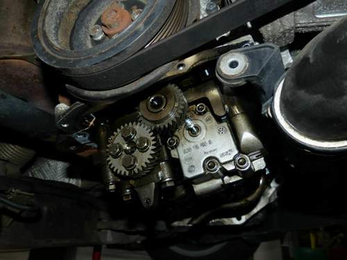

Beigefügt nochmal ein paar Impressionen von der Rep.
Agw-und-oelpumpe-von-unten

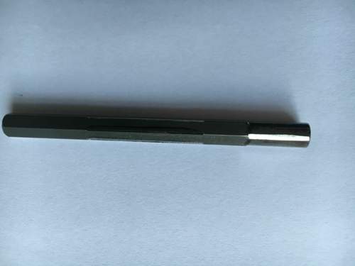

6-kant-in-welle
6-kt-stift-314-000km

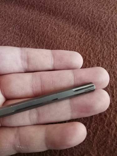

Der Sechskant ist ja mal richtig abgenudelt aus. Meiner sah bei weitem nicht so schlimm aus als es soweit war.
Ich hatte mal hier einen Thread eröffnet. Kurz: Bei meinem ersten 2006er Passat fehlten dem Sechskant an der am stärksten verschlissenen Stelle 4/100 mm an der Ecke. Das war nach 132tkm. Das Auto hatte ich nicht wegen eines Motor- sondern wegen eines Getriebeschadens abgestoßen
Hier der zweite Sechskant mit dem der Öldruck weg war. Gelaufen ist er gerade 70tkm.Es ist bereits der Massive mit der Teilnr. 03G115281F.
Ich bin mir ziemlich sicher das die Aufnahme nicht mehr gegriffen hat.

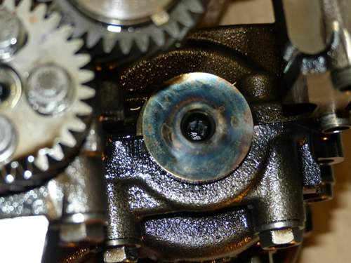

Sieht garnicht nach "durchdrehen" aus ...
Eben! Die Aufnahmen sind die Übeltäter.
Morgen habe ich die Alte ab dann versuche ich die Aufnahmen mal aufs Foto zu bekommen.
