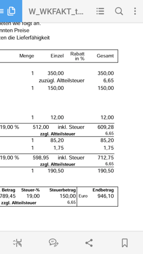

Ich habe mittlerweile ein Modul(ebenfalls Verstärkte Aufnahmen) inkl. Ölpumpe und Zahnräder bei einem anderen Instandsetzer bestellt.
Ausserdem brind es auch nicht viel nur das Ausgleichswellenmodul zu wechseln. Wenn die Aufnahme in der Ölpumpe ebenfals verschließen ist sollte man diese auch ersetzen.
Die Firma Wild lässt sich ihren Namen und Erfahrung gut bezahlen. Laut deren Kostenvoranschlag wäre ich bei knapp 1000€.
Das ist etwas zu viel des Guten.
Kannst du mehr Informationen geben, wo du deine Ersatzteile geordert hast?
Ich mache mir um die Aufnahme der Pumpe weniger Gedanken, da die Abnutzungen auf der Seite viel geringer waren, als an der Aufnahme. Das sollte ja ein deutlicher Indiz sein oder nicht?
Wie kam der Kostenvoranschlag von 1000€ zusammen, wenn die Preise im Internet bei ~450€ liegen? Mit Ein- und Ausbau?
Die Kontaktadresse kann ich dir per PN mitteilen.
Tja, mit allen Teilen plus Ölpumpe. Ohne Einbau.
Also Preise bei Wild Habe ich so verstanden:
Aus und Einbau. Ca 334€
Optimierung Agw ca 420€
Sind wir halt so bei 750€
Das Ausgleichswellenmodul selbst ohne anderen teile kostet 420€.
Da aber die Ölpumpe selbst ja auch eine Aufnahme hat sollte man diese auch wechseln. Plus Zubehör und Zahnräder. Mit aus und Einbau ist man dann bei ca. 1200€
