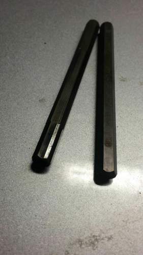

Hallo zusammen, mein Meister hat gerade mal nachgeschaut und ein Foto von altem und neuem 6-Kant gemacht...
Ich denke die 10€ waren erstmal gut investiert. Mein Plan ist jetzt, bis zur nächsten Inspektion mit dem neuen 6-Kant weiter zu fahren und dann eine Überarbeitung bei Wild machen zu lassen.
Was sagt ihr dazu?

Ich habe mittlerweile ein Modul(ebenfalls Verstärkte Aufnahmen) inkl. Ölpumpe und Zahnräder bei einem anderen Instandsetzer bestellt.
Ausserdem brind es auch nicht viel nur das Ausgleichswellenmodul zu wechseln. Wenn die Aufnahme in der Ölpumpe ebenfals verschließen ist sollte man diese auch ersetzen.
Die Firma Wild lässt sich ihren Namen und Erfahrung gut bezahlen. Laut deren Kostenvoranschlag wäre ich bei knapp 1000€.
Das ist etwas zu viel des Guten.

Mein Sechskant sah bei 200 TKM genauso aus. Bis 244 TKM hat er gehalten mit neuem Sechskant ...

2006
180.000 km
Also ich denke, wenn überhaupt!, lohnt es sich nur wenn man alles komplett wechselt. Mein Händler hatte mir damals den reinen sechskant abgelehnt, heute bin ich darüber froh.
Außerdem bin ich immernoch der Meinung: Never change a running system!
2006 170PS PD und er lief selbst mit 230Tkm noch mit dem ersten Sechskant ;)
Das sind aber Einzelfälle. Die meisten schaffen keine 150000. na ja, sagen wir mal der Großteil.
Nein, ich glaube da irrst du dich, wenn das so wäre, dann hätte VW einen Rückruf starten müssen. Dann würdest du in der Presse nichts anderes mehr lesen, wenn jeder Passat und Golf bei unter 150 stehen bleibt.
Ich glaube eher der Großteil schafft über 200.000 km, bei denen gibt es auch Verschleiß, aber es geht halt gut ...

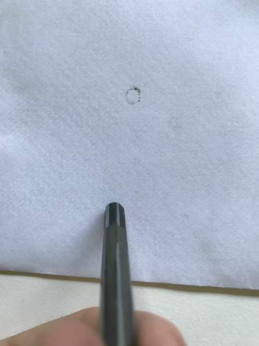

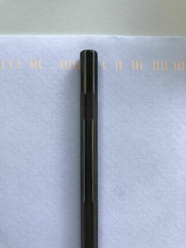

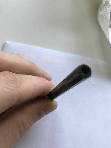

Hey, da ich von einigen Leidtragenden dieser Geschichte gehört habe und bei meinem Kfz Kollegen auch so ne Leiche hab stehen sehn, hab ich das Ganze auch mal vorsorglich checken lassen.
Motor ist der CBBB 125kW BJ 8/2008
Unten mal ein paar Bilder des alten Sechskant...da hab ich dann wohl Glück gehabt :D
Mal abgesehen davon, dass der Wagen 355.000km gerannt ist und vorher noch nie was an der Ölpumpe gemacht wurde (hab ich bei VW gecheckt bei denen der Wagen bis 290.000km gewartet wurde) aber ein recht gutes Ergebnis.
Mein Kollege hat für Einbau und Material 140€ verlangt, wer also auch wen kennt der jemand kennt...
sollte man das schon mal vorsorglich machen, sonst steht schnell noch ne 0 am Betrag dran oder mehr.
Beste Grüße
Joe

Hallo mein 1. Sechskant hat 314.000km gehalten und dann gedreht.
Keine Folgeschäden. Gehöre zu den o.g. "Oberschlaumeiern" die nur den Sechskantstift getauscht haben ohne an der Welle was zu machen. Versucht mit Gabelschlüssel zu drehen keine Chance. Somit Eigenreparatur - Materialkosten mit Dichtmittel 35.- Euro. Muss jeder für sich entscheiden. Seitdem 4 Monate mit 4000km problemlos unterwegs.
Wenn er mir noch 10.000km bis Ende des Jahres hält ist er sowieso reif für die Presse.
