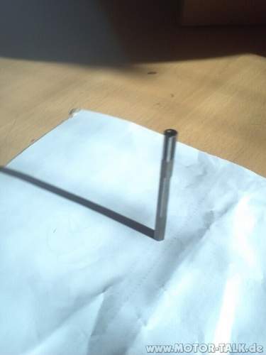

habe einen TDI 2.0 DPF (Comfortline) 140 PS - ca. 140.000 km:
Bin heute von der Bundesstraße runter und der Motor ruckelt 2-3 Mal ganz leicht und geht aus. Lasse ausrollen. Motor springt nicht wieder an (2-3 Versuche). Im Kombi-Display steht. "Öldruck Motor Stop" (oder so ähnlich).
Habe die Öl-Nachfüll-Kappe mal aufgemacht, da kam mir etwas Dampf entgegen. Das Öl stand sichtbar bis oben...
Habe den Wagen dann auf einen nahegelegenen Pakrplatz geschoben.
Lasse ihn da erstmal am WE stehen und kümmere mich am Mo drum.
Was könnte es sein?
Wasserpumbe und Zahnriehmen inkl. Spannrolle wurden bei 101.000 km gewechselt.
Hatte länger nicht nach den Ölstand geschaut - aber nochmal zeigt der Wagen doch zu niedrigen Ölstand an, oder?
Danke für Hilfe und Ideen was es sein könnte...

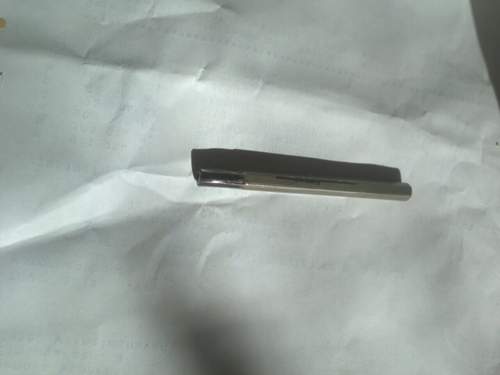

Ja, das alte konnte ich leider damals nicht mehr persönlich begutachten. Das neue habe ich gleich am Teiletresen bei Fahrzeugabgabe wegen dem Wechsel geknipst. Das alte ging bei Ausbau sofort an VW zurück, da Kulanz gewährt wurde. Ansonsten hätte ich ja auf die Aushändigung bestanden.
Wegen Honda: wie Du siehst, waren das (bis auf den 2.0 BB3) eigentlich alle sehr hochdrehende Benziner mit verhältnismäßig zum Hubraum sehr viel Dampf. Der erste Diesel mit 136 PS / 310 NM (AR 156 2.4 JTD) war schon eine Umgewöhnung, aber auch auf eine schöne Weise. Denn wegen dem hohen Drehmoment war auch genug Antritt verfügbar und das bei sehr viel weniger Verbrauch. Ich wechselte damals weil der Super+ 98ROZ Preis auf 2,05 DM gestiegen ist :D Den letzen Prelude (BB1 FineArt) mit 2.2 VTEC Maschine +Chip und andere Optimierungen vermisse ich am meisten, der hatte wenigestens auch richtige Alltagsqualitäten. Einparken (und auch "Haken schlagen" bei hohem Tempo) ein Kinderspiel dank 4WS und noch dazu einen relativ großen Kofferram. Leider war unter 10 l/100 km Super+ nichts zu machen...gerne auch mal 16 :eek: Der CRX VTEC war dagegen eben "nur" eine Taschenrakete / Spaßmobil in meiner Lehrlingszeit.
Also seid diesem Freitag habe ich in meinem Fahrzeug ein neues AGW verbauen lassen um den Problem mit dem Sechskant zu umgehen(vor zu beugen) Weil ich möchte die Meldung "Motorstop Öldruck") nie sehen!Also habe ich auf die neuste Version umbauen lassen. An bei ein paar Bilder vom Sechskant der alten Ölpumpe mit AGW.

Also vorweg, die Ölpumpe ist eine Zahnradpumpe und sollte sich frei drehen lassen. Wenn es nicht funktioniert oder schwergängig ist dann solltest du mal den Grund erforschen.
Ok, das Material des Innensechskants mag zwar härter sein, ist aber nichts desto trotz abgenudelt, wie der Mitnehmer. Ich würde darauf pochen und zu Not sogar mit einschlägigen Verlagen drohen wenn das AWM nicht vorsorglich getausch oder zumindestens geprüft wird.
Man könnte auch das Spielchen umdrehen und VW mit ins Boot holen. Es sei ja schließlich gewollt ein Teil auszutauschen welches gemäß VW oder Mechaniker wohl noch in Ordnung sein. Vor dem Austausch ist aber eine Prüfung fällig.
Lass es dir entweder vom Freundlichem oder von VW schriftlich geben, wenn das Teil heile sein sollte das du die Kosten der Prüfung übernimmst aber sollte es defekt sein, so ist meine Vermutung zumindestens wenn ich dein Mitnehmer mir so ansehe, dann tauscht VW es auf Kulanz, was hälst du davon? Lass dich auf keine Spielchen ein und verlange in Punkto Mitnehmerwelle eine Zusatzgaraniet oder so Etwas.
Du solltest immer darauf hin weisen, dass es ein Produktionsfehler ist der schon seit 2005 bekannt ist, das du nur vorsorglich handelst und dem Kaufrauschspielchen von VW nicht mit machen willst. Autobild hat am 11 Jan. 2011 schon einen passenden Bericht dazu gebracht.

und Du glaubst tatsächlich, dass ein regelmäßiges Service Schäden wie defekter Fensterheber oder Motorschaden durch fehlerhaften 6Kant verhindert hätte? Wenn ja, dann gäbe es (nicht nur) diesen Thread nicht.
