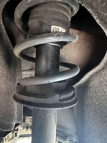

Beim Reifenwechsel fiel auf, dass mein Stoßdämpfer ölig ist …
Ist dies ein Zeichen, dass der gewechselt werden sollte?
Welche Ersatzteile bräuchte ich und mit welchen Kosten könnte ich rechnen?
Jemand schon Erfahrung damit gemacht ?
9 Antworten
Klar, der Wirkungsgrad lässt dann nach.
TÜV ist bei Ölaustritt ein no go.
Für die Kosten müsste man wissen ob VA/HA und welches Fahrzeug/Fahrwerk? …

HA
G30
520D
2017 Baujahr
Laufleistung?

98.000km
Hatte ich mit 125tkm (DDC) war 8 Wochen nicht lieferbar gewesen !
Wichtig für die Kosten ist noch, ob verstellbare Dämpfer verbaut sind (Sport/Comfort-Modus)
Dann kann man direkt z.B. bei Leebmann.de nachschauen, was die Dämpfer kosten.

Das ist doch schon sehr ungewöhnlich, bei der Laufleistung
ein paar richtig schön tiefe Schlaglöcher reichen
Und immer Achsweise, sonst hast du links eine andere Dämpferrate als rechts
