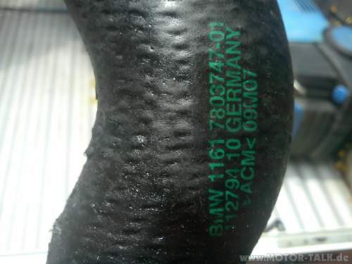

fahre einen E60 520d, 2007 LCI N47 Motor- hab ein ähnliches Problem und nach der suche bin ich recht schnell fündig geworden. - Es war der Ladeluftschlauch (Ladeluftleitung auf BMW-Sprache) selber der aus der Turbine wieder in den Kühler führt. Öl trat nicht in großen Mengen aus, er hatte viele kleine Löcher oberhalb, am knick (ca. in der Mitte). Ich habs gemerkt als er mehr Verbrauch anzeigte und die Leistung ließ zu wünschen übrig. -Wegen dem Druckverlust durch die immer größer werdenden Löcher. http://www.bmwetk.info/.../11617803747
Kaum hatte ich den ausgetauscht, war alles wieder in Ordnung und von 0-100 kam ich wieder in 8,7sek. (laut BMW) ;P
Auf dem Bild kann man die Löcher und Risse oberhalb erkennen.
Und diesen gibt es nur als Originalteil bei BMW zukaufen, d.h. doppelt so teuer! Aber auch nur weil die 520d Motoren vom E60 LCI seltener das Problem mit den kaputten Schläuchen haben als die Leistungstärkeren Motoren, wie die 6-Zylinder. Die haben andere Problemchen, wie von anderen Usern hier schon beschrieben.

Die Ladeluftleitungen fallen eigentlich selten negativ auf - sind ja robuste Materialien verwendet worden. Allerdings kann es immer sein, dass diese auch Risse aufweisen, wie jeder andere Gummischlauch. Allerdings sind die selten für Leistungsverlust (auch natürlich) verantwortlich, eher der Lader oder die Turbolader-Steuerung (Ladedrucksteller).
