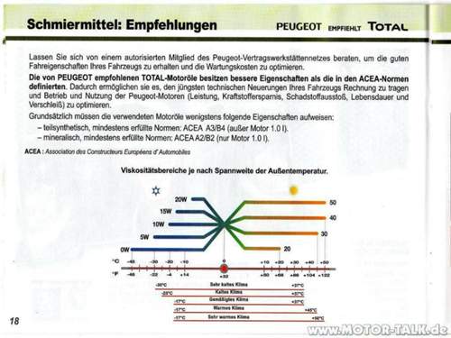

Hallo!
schaut euch doch mal die Viskositäten anhand der angehängten Datei an.
0W = - 45° Celsius
20  = +20° Celsius
Das mag ja vielleicht in nordischen Ländern durchaus gut sein, aber ist im Sommer in unseren Breitengraden
mit Temperaturen von über 30° zu dünnflüssig.
0W-20 würde ich Toyota nicht erlauben in meinen Wagen reinzukippen, sorry.
Bei 35°C im Sommer und langen Autobahnetappen unter V.max ist der Gau für den Motor vorhersehbar.
0W - 40 deckt die weiteste Spanne ab. Wobei 0W (bis -45 GRAD)  auch in unseren Breitengraden noch nie
erreicht wurden. 5W-30 oder 10W-40 sind schon gute Ganzjahresöle und decken unser Temperaturspektrum
prima ab..
ciao Metallik

Also diese Tabelle mit den 20 Grad ist Unsinn. Ich hab schon bei verschiedenen Ölherstellern deswegen angefragt und dort wurde mir gesagt man kann mit dem 0W-20 ohne Probleme auch bei 40 Grad Außentemperatur fahren, sofern der Motor für das Öl ausgelegt wurde. Auch auf Anfrage bei Toyota wurde mir das bestätigt. Die Angaben xW-20 oder xW-40 beziehen sich nicht auf die maximal erlaubten Außemtemperaturen. Außerdem fahre ich schon seit 3 Jahren mit 0W-20 meinen TS und hab auch schon öfters bei 35 Grad im Sommer Vollgas auf der AB gegeben und dem Motor geht's immernoch gut. ;)

Endlich mal eine kompetente Antwort eines Fachmannes, der einen direkten Draht zu den Ölherstellern hat und dort
persönlich fragt was für Öl gut ist und von denen zur Antwort bekommen hat, dass es Blödsinn , was die SAE-Klassen
"x"W - "x" betrifft.
Ich könnte mir vorstellen, dass Aygo Club einen Vorstandsvorsitz bei Total bekommt, denn so gut wie er kennt sich
scheinbar keiner aus. Nur gut, dass wir unseren 47 jährigen Familienbetrieb (Mineralölgroßhandel (Shell)) mit
Lieferungen für Großspeditionen vor einigen Jahren aufgegeben haben. War ja alles falsch was wir wußten.
Hier lernen wir erst was richtig ist. :rolleyes:
ciao Metallik
