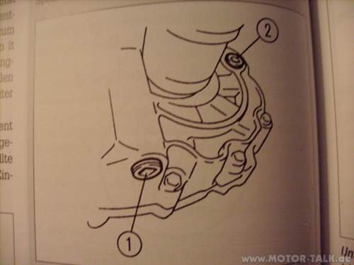

Motoröl würde ich auf jeden Fall wechseln.
Habe kürzlich den Ventildeckel runter gehabt, alles blitzblank
dank vollsynthetischem Öl und regelmässigem Wechsel einmal pro Jahr.
Zudem war die Manschette getriebeseits defekt, da ist dann das Getriebeöl
rausgelaufen. hab dann natürlich auch wechseln lassen (106.000 Km)
Mein Meister meinte, dass Getriebe sieht nach Renault Clio aus.
Ich fahre einen 1800er mit 112 PS (Space Star), da der Diesel ein Renault Motor ist,
kann der Benziner evtl. ein Renault Getriebe haben.
