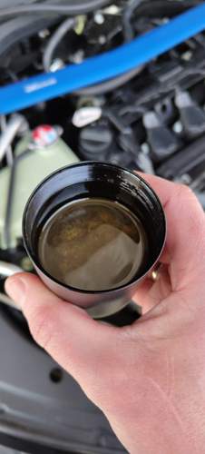

Kumpel hat an seinem getunten 1.5 Turbo CVT Civic einen kleinen Mishimoto catchtank - der ist ca. viertel bis halbvoll nach ca. 5000-8000km ohne Kurzsstrecken, da sieht man was der arme Direkteinspritzer verdauen muss über die Rückführung.
Im Bild seht ihr Sprit/Wasser Kondenz Verdampfung und Ölgemisch über die Entlüftung des L15B hinten an der Ansaugbrücke
L15B Turbo Mishimoto Catchtank
