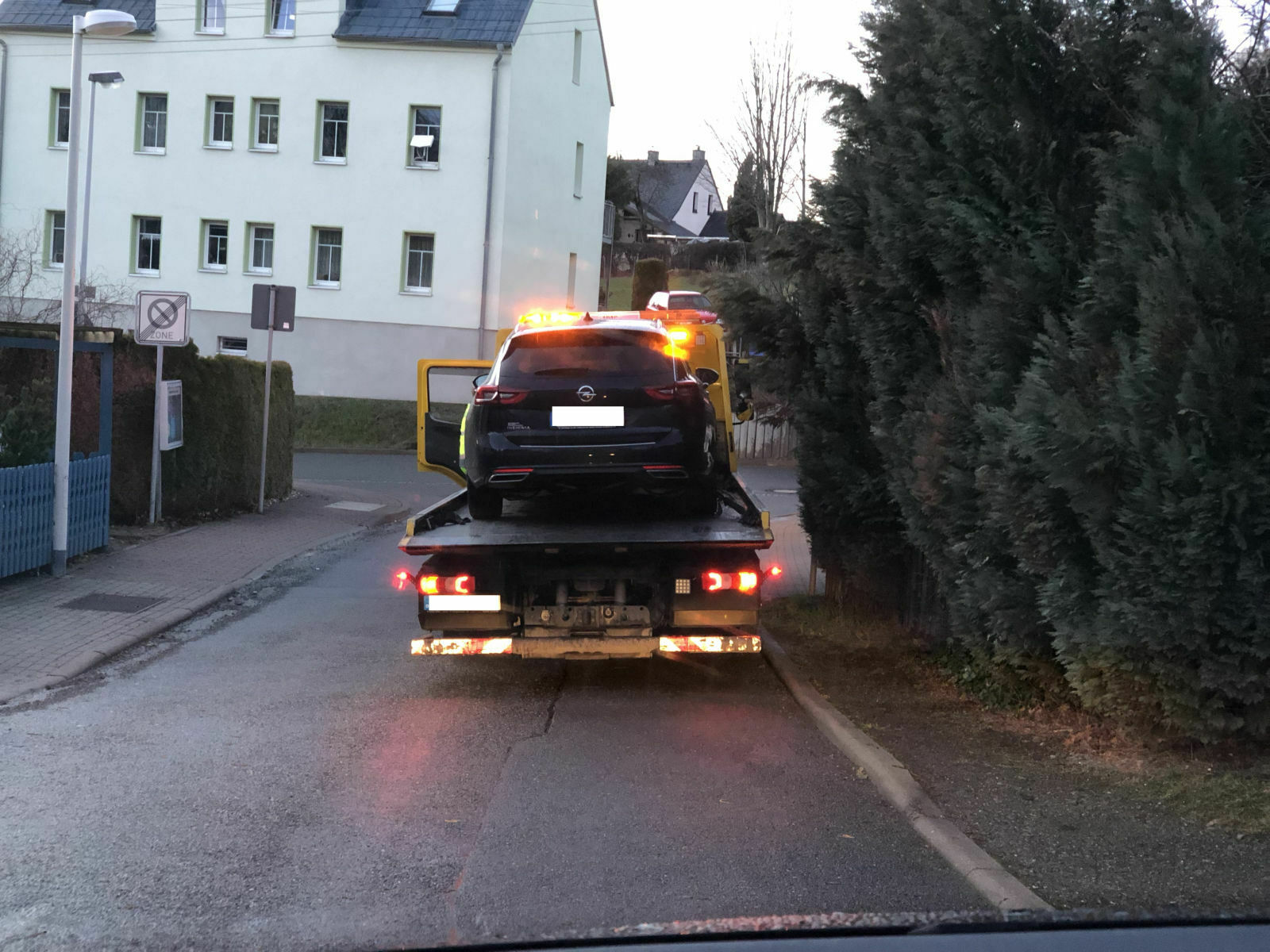

Misst benötige Hilfe, beim ersten Mal dachte ich noch es ist ein anderes Auto gewesen gerade rückwärts gefahren berghoch in Parklücke siehe Fotos danach sah es so aus. Ich stand dort nur 1s beim Rückwärtsgang einlegen auch die Flecken vorher sahen so aus obwohl ich da nur langsam drüber gefahren bin. Also im Stand wohl noch schlimmer. Bin jetzt noch mal runter zur Parklücke und vorgerollt. Es muss von hinten kommen Achse oder auf Tankdeckel Höhe aber eher auf der anderen sprich linken Seite. Erkenne nicht ob es Öl oder Diesel ist da der Ultimate ja auch nicht stinkt. Irgendwie fasst sich es ehr Ölig an aber Diese ist ja auch irgendwie schmierig. Auto war erst vor 7 Tagen in der Werksatt. Seht ihr auf den Bilder ob Öl oder Diesel?

Problem gelöst, es war eine Manschette an der Dieselleitung / Kraftstofffilter

Themenstarteram 10. März 2019 um 16:53
Ehrlich gesagt ich weis gar nicht welche Straßen alle betroffen sind. Kann ja auch Marderschaden sein.
Themenstarteram 10. März 2019 um 17:49
Nachgerecht so schaut es von hinten aus immer wieder lustiger Anblick (wenn es einen nicht betrifft) :-)

Allradantrieb ? evtl das diff ?
oder gerade vollgetankt und tank übergelaufen ?
Tankl kaputt ?
so als zwei schnelle gedanken
Naja... Laras Ultimatum ist so das Eine, aber den Tank bekommt man damit eher nicht kaputt. :)
Bin mal gespannt, was da rauskommt.
Ein Opel auf dem Abschlepper... Für viele bestätigen sich da wieder die Vorurteile.
Themenstarteram 10. März 2019 um 19:12
Ja Allrad ich tippe auch auf Tank auslaufen Schlauchschaden wegen z.B. Marderbiss oder Allrad dann wäre es ÖL.
Morgen wissen wir mehr.
Hatte ich auch mal, da Benziner war klar ist Sprit am Boden. Bei mir war es der Überlauf der einfach zu voll war und übergelaufen ist. Am nächsten Tag war Ruhe und kam auch nicht wieder vor.

Moin erste Vermutung vom FOH Manschette hinten von der Dieselleitung wäre nicht der erste Fall im Haus.
Kann sich aber auch noch anders rausstellen daher genaueres später ;-)
Themenstarteram 12. März 2019 um 8:38
eine Woche nach der Durchsicht wer weiß... ;-)
