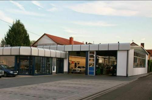

Ich bin 45km gefahren zu dieser Werkstatt. Es gibt wirklich nicht viele.
Das Gebäude meines Pfuschers sieht heute noch aus wie die Mercedes Werkstätten der 90er Jahre.
