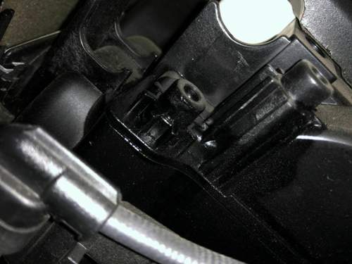

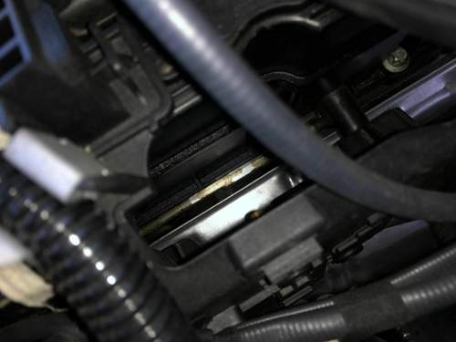

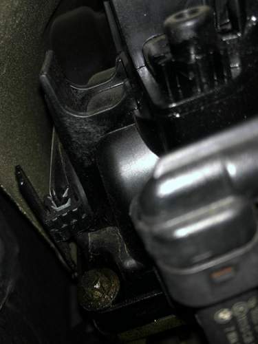

Was kann das sein ? Was ist das für ein bauteil hinten links siet nach plastick aus oh mann habe voll kein plan. Brauch hilfe

Habe versucht paar Bilder zu machen, kann man net so gut erkennen. Das Glänzende ist das Öl und auf einer Schraube kann man auch gut sehen das die voll ölig ist.

War bei mir genau an der selben Stelle. Ist die Ventildeckeldichtung. Wurde bei mir auf Kulanz repariert.
