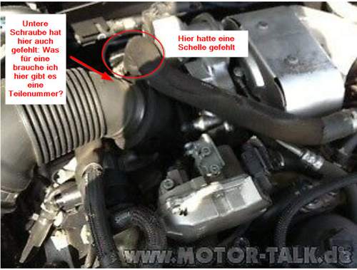

Liebe Leute, hab ein wenig Öl schwitze entdeckt....kann mir nicht erklären woher das kommt. Hat jemand ne Idee? Anbei ein paar Bilder. Danke schon mal!
Img-2200
Img-2201
Img-2202
+2
eine Angabe zum Motor wäre nicht schlecht gewesen aber es sieht nach 2.7 / 3.0 TDI aus - richtig ?
Die Ölschwitze kommt von der Kurbelgehäuseentlüftung und ist nicht weiter schlimm. Überprüfe mal ob der Ansaugstutzen zum Turbolader richtig fest ist, bei mir fehlte eine Schraube (was die Ölschwitze sicher begünstigt) und es sah dort auch so aus....

Welche Auffgabe hat der Pulsationsdämpfer und wie kann man feststellen ob er defekt und ausgetauscht werden muss?
danke gleichfalls.
Wenn mich nicht alles täuscht ist das nur eine Art Schallschutz der die Pulse, Schwingungen der Truboansaugung dämpft (leiser macht).
Wie man den überprüft weiß ich nicht, ich würde den optich auf Risse und Beschädigungen überprüfen. Viel mehr kann man da sicher nicht machen....
hab das selbe Problem mit der Kaputten Dichtung! Wollte aber noch nachfragen, ob die "Schwerkraft" dafür sorgen kann, das der untere "kurze" Schlauch (kommt auch vom Turbo) auch von der Kaputten Dichtung eingesaut werden kann?? oder der Schlauch einfach Undicht wurde?? Es geht um den V6 mit 180 PS Danke
@Schubbie schrieb am 22. Februar 2018 um 00:12:45 Uhr:
Die Welle vom Turbo hat etwas Spiel, da diese Ölgelagert ist und sich durch den Öldruck zentriert. Lasse dir da bloß nicht einreden, dass der Turbo hin ist, da die Welle etwas Spiel hat, in deinem Falle muss diese Spiel haben.
Zu dem Ölen kann ich nur empfehlen mal die Dichtung vom Pulsationsdämpfer zu tauschen. Achtet darauf, dass ihr eine originale mit Lamellen innen und außen bekommt, ansonsten ist es bald wieder undicht oder wird gar nicht erst dicht.
@Schubbie wie oft denkst du sollte man die Dichtung vom Pulsationsdämpfer tauschen?
(ca. Wechselintervall in Jahre bzw. Km) hab das vor ca. 4 Jahren bzw. 80.000km gemacht und fängt wieder zu siffen an...
Kann ich leider nicht beantworten. Aber meiner Meinung nach sollte man darauf achten, dass man die Dichtung mit dem Lamellen bekommt.
