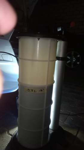

Ich habe heute mal mit einer 9 Liter Handpumpe , das Öl am TT abgesaugt , plus Filterwechsel .
Habe den TT vorher richtig warm gefahren , dann abgesaugt .
Ölfiltergehäuse erst gelockert , dann abgesaugt .
Benutzt habe ich ein Polyamidrohr Außendurchmesser 6 mm , Wandstärke 1 mm hoch Temperatur beständig Öl und Säure fest .
Die Öltemperatur lag beim absaugen um die 75 Grad .
Die Pumpe habe ich vorher ausgelitert um zu wissen , wo der Füllstand bei ,5,7 Liter ist und das markiert .
Ich habe wirklich. , die 5,7 Liter abgesaugt bekommen , habe das Altöl zum Schluss genau nachgemessen , da hatte das Altöl eine Temperatur von 15 Grad , waren genau 5,7 Liter .
Dann neuen Filter rein und erst mal 5,3 Liter eingefüllt , dann den Motor gestartet und zwei Minuten laufen lassen .
Danach nach und nach den Rest aufgefüllt bis auf MAX , waren genau 5,7 Liter neues Öl .
Eingefüllt habe ich Meguin 5 w 40 high condition , was ja das selbe ist wie Liqui Moly Öl .
Filter habe ich genommenen von Mann .
Bezahlt habe ich 28,50 Euro für sechs Liter Öl und 11,30 Euro für den Filter .
Inspektionen lasse ich mit einem Ölwechsel nach wie vor machen in der Werkstatt , alle zwei Jahre , dazwischen wechsel ich das Öl selber .

@micha2807 schrieb am 17. Mai 2019 um 17:30:11 Uhr:
Dann neuen Filter rein und erst mal 5,3 Liter eingefüllt , dann den Motor gestartet und zwei Minuten laufen lassen . Danach nach und nach den Rest aufgefüllt bis auf MAX , waren genau 5,7 Liter neues Öl .

Sehr wahrscheinlich , hast Du zum absaugen den falschen Schlauch , den originalen nehme ich nicht , der ist zu weich . Besorge Dir ein Polyamidrohr aussen 6mm , innen 1mm , das bekommt man als Meterware in LKW Werkstätten , Kosten rund ein Euro pro Meter . Das wird unter anderem für Bremsleitungen verwendet , hoch Temperatur stabil Öl und Benzin resistent . Ich gehe davon aus , dein Schlauch ging nicht auf den Boden der Ölwanne , sondern nach dem Ausgang des Rohres wo der Schlauch durchgeführt wird , seitlich weg weil er nicht verwindungssteif genug ist , gerade bei 70 Grad . Bei meinem hörst Du wenn er unten am Boden angelangt ist . Ich habe schon drei mal abgesaugt am TT , der war jedes mal restlos leer .
Ich habe das Rohr bei federn Schulze auf eBay bestellt .
Und nicht vergessen , Ölfilter Gehäuse vorher anlösen , sonst läuft nicht alles Öl zurück in die Ölwanne .
Auch habe ich vom TT abgesehen , das schon bei einem Opel Corsa C abgesaugt und an einem Linde Stapler H40 . Ging auch da alles raus , ohne Probleme .
Beim TT , habe ich nie länger als zehn Minuten gebraucht zum absaugen . Liegt alles nur an dem einen Schlauch bzw . Rohr das zum absaugen eingeführt wird , glaube mir . Die 9 Liter Pumpe erzeugt Sog genug , das bevor ich noch mal nachpumpem muss , schon 5 Liter Öl von alleine mit dem ersten mal pumpen in die Pumpe laufen .
Ebay Artikelnummer Polyamidrohr : 222208378242 Preis 1 Euro pro Meter zuzueg. Versand .
LG Micha

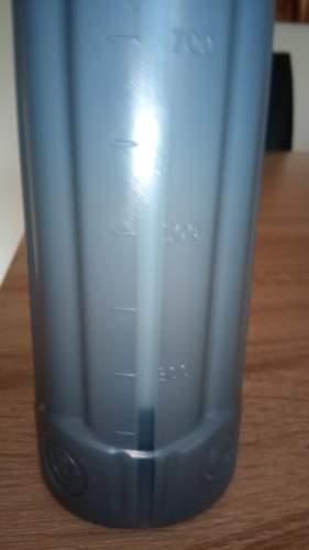

Da immer wieder diskutiert wird , Öl ablassen oder Öl absaugen und warum Audi die Vorgabe macht an den 1.8 und 2.0 TFSI abzusaugen, möchte ich heute noch was schreiben.
Ich habe heute das Öl abgesaugt und vorher am kalten Auto den Ölstand kontrolliert . Der war genau auf max .
Dann das Auto auf 90 Grad warm gefahren und abgesaugt .
Diesmal habe ich ein Polyamidrohr verwendet , PA12 aussen 6 mm innen 4 mm.
Nach dem absaugen , habe ich mir diesmal die Mühe gemacht , das Altöl nach zu messen , bei 15 Grad Öl Temperatur .
Es waren genau 5,85 Liter und soviel habe ich auch wieder rein füllen müssen an neuem Rowe 0W40 um auf max. zu kommen .
Wenn also Werkstätten ablassen und nur 5,7 brauchen an neuem Öl , ist die Ölwanne auch nicht leer .
LG Micha

Also ich kann das auch bestätigen, das absaugen funktioniert super. Gerade beim Roadster eine Riesen Erleichterung. :)
Richtig interessant wäre, wenn mal jemand absaugt bis leer, dann die Schraube unten aufdreht und schaut ob und was noch rauskommt.
Themenstarteram 7. August 2023 um 15:13
@Celsi schrieb am 7. August 2023 um 17:01:11 Uhr:
@Celsi
Habe ich das letzte mal gemacht , mein Nachbar hat einen Gebrauchtwagenhandel und dort mit dabei auch eine Hebebühne . Der Sohn arbeitet als Mechaniker bei VW/ Audi , dem ist das bekannt , das nicht alles raus geht mit ablassen , gerade an dem Motor .
Wir haben den TT abgesaugt , dann angehoben , Verschluss raus , da kamen gerade mal drei Tropfen , mit Mühe .
Trotzdem so auch nicht richtig Celsi , entweder wir hätten ein Endoskop durch die Ablassoffnung schieben müssen , oder Ölwanne demontieren um sicher zu wissen was Sache ist .
Ich kann aber nach dem heutigen Ölwechsel sagen , es geht mit absaugen mehr raus als durch ablassen .
Ich vermute Celsi , in der Ölwanne sind fast sechs Liter Öl drin .
LG Micha
Allein von der Form der Ölwanne hätte ich auch getipt, dass durch Absaugen tendenziell mehr raus geht. Aber der Rest ist nur minimal.
Kann aber ebenfalls bestätigen, dass nach Absaugen und anschließendem Öffnen nur noch ein paar Tropfen heraus kommen. Seit diesem Test wird beim reinen Ölwechsel nur noch gesaugt :)
Wenn ich eh unterm Wagen bin, wird noch klassisch abgelassen, da - aus meiner persönlichen Sicht - durch den höheren Volumenstrom eventuell mehr Partikel mit rausgespült werden.
Ich muss am TTRS sowieso unten ran, wegen dem Ölfilter. Deshalb kommt für mich Absaugen nicht in Frage. Ist der Ölfilter beim TT / TTS vom Motorraum zugänglich?
Ja, wird quasi von oben in den Motorblock geschraubt.
Daher ist Absaugen echt ein Traum ohne sich die Hände groß schmutzig zu machen.
