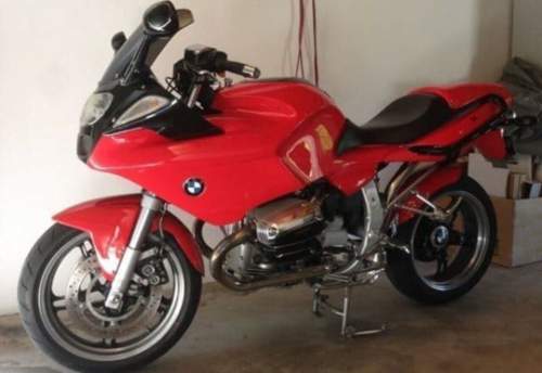

Hallo, ich habe mir eine wunderschöne R1100S Bj.2000 mit 63tkm und Öhlins Fahrwerk angelacht. Irgendwie ist das Fahrverhalten aber doch etwas schwammig. Bereift ist die alte Dame mir Pirelli diablo rosso Corsa mit 120 vorne und 180 hinten. Bei schlechtem Fahrbahnbelag in Schräglage wird sie ziemlich unruhig. Das kenne ich so von meiner 11er RS mit Original Fahrwerk und 100tkm mit Michelin Pilot Road 3 nicht und wundert mich insofern.
Kennt jemand das Problem, sind das eventuell die Reifen?
Oder kann das sein, dass die Öhlins bei Laufleistung schon durch sind?

kommt drauf an, wo und wie die Maschine bewegt wurde. Bei viel Rennstrecke können auch Öhlins Federbeine nach 63.000 km schon mal in die Knie gehen.
Ich würde erst mal die Reifen (Druck, Auswuchtgewichte, Alter der Reifen) überprüfen.
Vielleicht sind die Federbeine auch nur falsch eingestellt. Wenn es eine Verstellmöglichkeit gibt, dann härter stellen.
Einstellen kann man vorne Vorspannung und Zugstufe, hinten Vorspannung, Zug- und Druckstufe. Die Vorspannungen sind relativ weich. Mit allen Stufen zu wars trotzdem nicht bockig sondern immer noch schwammig. Der Erstbesitzer hat die S vor 3 Jahren mit 81 Jahren verkauft, der Zweitbesitzer ist in 3 Jahren 5tkm gefahren und hat definitiv nicht wie ein Knieschleifer ausgesehen.

Öhlins schreibt was von Wartung alle zwei Jahre oder 25.000km.
Hier kann man die überarbeiten lassen:
https://www.ohlins.eu/de/service/motorcycle/
Herzlichen Dank für die Antwort. Ich war heute bei einem Öhlins Fachhändler: beide Dämpfer müssen revidiert werden ...
Soll 250 CHF pro Dämpfer kosten. Ich denke bei einem Neupreis von über 2000 € für das Paar lohnt sich das. Bin gespannt wie sie sich nachher fährt :-)

Also, ich war beim öhlins Dealer und hab das hintere Bein revidieren lassen. Da war mit 60tkm ziemlich viel durch. Der Spass hat mich 500 chf (ca. 450 Euros) gekostet. Jetzt fährt die gut. Bin die nächsten Tage auf anneau du rhin und ziemlich gespannt. Danach sind meine pirelli diablo Rosso Corsa sicher runter. Ich schwanke zwischen Michelin Pilot 5 und Conti attack 3. Kann mir jemand eine Empfehlung geben?
