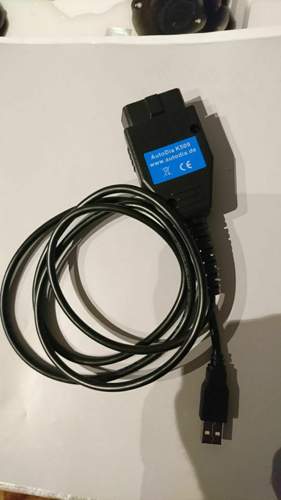

Ich habe mir so n Kabel CarProt Pro Modul CAN gekauft. Muss man dann mit m Laptop auslesen.
Das hat gut geklappt mit der Fehlersuche. Meine Lambdasonde war kaputt .

Das wird aber für den Lupo 1.4 MPI nicht funktionieren.
Dazu ist entweder das Pro Modul mit KKL erforderlich oder man braucht noch zusätzlich zum Pro Modul CAN das Basis Modul KKL.

Er muss das Protokoll von VW kennen....KWP1281 heißt das.
Im Grunde reicht ein einfaches USB-ODB2 Kabel. Dazu das gute alte VAG-COM, welches man mit etwas suchen als Testversion findet und mit noch etwas mehr suchen auch als Vollversion.

Ich vermute, dass die beide nicht mit dem proprietären VW-Protokoll KW1281 klar kommen, das beim Lupo noch verwendet wird.
Nimm einfach folgendes Interface: https://www.ebay.de/.../152158688196?...
Einen Laptop wirste doch wohl haben.
Dazu dann z.B. die VCDS-Lite Sharewareversion
http://wiki.ross-tech.com/wiki/index.php/Functions
oder auch die Free-Version von Carport
https://www.freeware.de/download/carport-free-edition/
