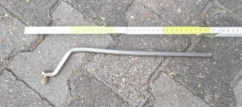

Hast Recht Georg, ich frage nur, weil ich komme mit meinem 1/2 Gelenk nicht hinter die Mutter, da steht die Krümmung des Querlenkers im Weg.
Moment Gerhard, ich sprach von der Unterdruckleitung und dem Membranwegsensor....
Achso.... verstehe.., @ das bedeutet Du verwendest eine kurze Vielzahnnuss + Gelenk und muss dafür den Sensor nicht ausbauen?
Keine Nuß oder Gelenk oder sonstwas hat gepasst ohne vom Bremskraftverstärker was auszubauen. Ein selbstgebautes Werkzeug schafft Abhilfe.
LG Günther
Spezialvielzahn
cooles Werkzeug .... aber wie bringst Du damit 50 Nm drauf, bevor mit 90 Grad nachgezogen wird? Vielleicht bin ich aber auch zu kleinlich .... fest ist fest ... und fest kriegst Du die Schraube damit sicher..
Eine Frage hätte ich noch Günther: Das sieht aber jetzt nicht gerade elektronisch aus ... ich schätze Du hast uns bisher Deine Schrauberqualitäten verschwiegen ...
Gerhard
