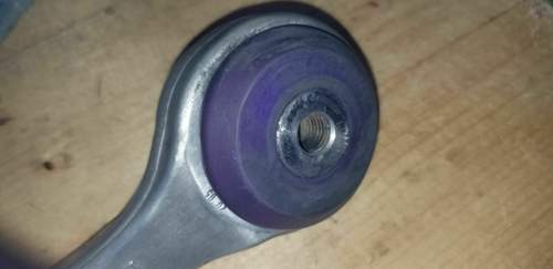

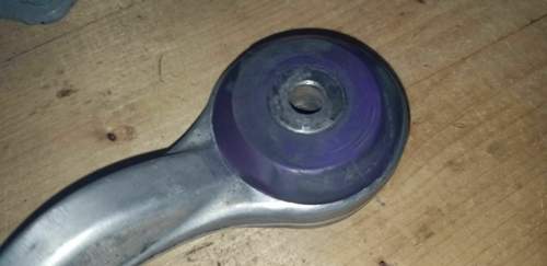

So Leute,
hatte schon wieder eingerissene obere Querlenker sogar von Lemförder ( also die teuren 😁) und die Schnauze von dem Mist gestrichen voll.
Habe jetzt an den originalen Querlenker die Gummilager ausgedrückt und durch Powerflex PU Buchsen ersetzt.
Wen es interessiert, Bildabfolge ist im Anhang.
War eigentlich alles easy!
Um die Buchsen in die Augen der Schmiede Alu Querlenker zu drücken habe ich einen normalen Schraubstock benutzt. Gibt im Netz Angaben von zig Tonnen Pressen die man dafür braucht, alles Schwachsinn.
Die Buchsen vorher gut mit einer Schmierpaste wie sie an den Gummis der Regenfallrohre verwendet wird eingerieben und ohne Probleme eingedrückt.
Powerflex liefer eine Kupferpaste mit die zwischen Bolzen und Buchsenbohrung verwendet werden soll.
Meiner Meinung nach drückt sich das bei dem Einsetzen der Bolzen in die Buchsen aber so gut wie alles wieder raus.
Habe die Bolzen dann dahingehend modifiziert indem ich 6 kleine Taschenum 120 ° versetzt eingefeilt und poliert habe.
Diese Taschen habe ich dann mit der Kupferpaste von Powerflex gefüllt und anschliessend eingesetzt.
Da die Bolzen geklemmt werden und sich in den PU Buchsen frei drehen sollen habe ich die PU Buchsen auf beiden Seiten mit dem Dremmel und einem Hochgeschwindigkeitsfräser ca. 0,5 mm abgefräst um zu verhindern dass die Buchsen auch klemmen
Die Montage war eigentlich simpel lediglich die "bösen Schrauben" haben mal wieder Probleme gemacht die auf der Beifahrerseite sogar ganz erhebliche aber am Ende hatte sie doch verloren.
Die neuen Schrauben habe ich mal jetzt dick mit Kupferpaste eingestrichen in der Hoffnung, dass es in Zukunft falls sie nochmal raus muss besser klappt.
Fazit: Montage war relativ einfach, Preis 90€ und ich hoffe ich habe das Thema Risse in OL Gummi damit erschlagen.
Der Dicke fährt sich damit super. Nach meinem Dafürhalten ist das Lenkgefühl direkter , hatte das Gefühl als ob ich einem TT fahre.
Gruss

Hier mal ein kleines Review bez. PU Buchsen an den oberen Querlenkern.
Die Powerflexbuchsen (lila) waren jetzt seit Juli im Einsatz. Musste nur bei der letzten TÜV Prüfung einen QL ersetzten da das vordere Kugelgelenk ausgeschlagen war. Die PF Buchsen waren eigentlich für den A6 4B designd weshalb ich die Buchsen an beiden Stirnseiten leicht abgefräst hatte um unnötige Spannungen in der Aufnahme zu vermeiden.
Wozu das führen kann sieht man hier. Wobei ich mich immer noch wundere wie der Kollege die Teil da überhaupt rein bekommen hat. Muss da immer an die Glocke von Schiller denken! (Wo rohe Kräfte sinnlos walten, da kann sich kein Gebild gestalten)
https://www.motor-talk.de/.../image-i207653938.html
Dies trifft übrigens auch auf die "böse Schraube" zu die bei mir selbst auf der Seite die seit 2013 nicht offen war durch kurzes andrücken quasi raus geflutscht ist.
Habe Bilder hochgeladen wo man die lila PU Lagerung sehen kann und ich miss sagen ich bin seht überrascht. Es ist definitiv kein Verschleiß zu erkennen, er Bolzen sitzt bombenfest und selbst etwas Kupferfett ist noch zu erkennen.
Bin jetzt mal "just for fun" zu den PU Buchsen von Strongflex gewechselt.
Auch diese habe ich seitlich etwas abgefräst und diesmal noch beidseitig ca. 120° versetzt kleine Taschen mit dem Dremmel eingefrässt und mit etwas Kupferfett (welches Strongflex mitliefert) gefüllt.
Alles zusammen war in 2 Stunden erledigt da ich mir vorher schon defekte RS6 QL besogt hatte und die SF Buchsen einpresst hatte.
Für mich ist dies eine sehr gute Möglichkeit dem galvanisiertem Buchsen-Übel zu entgehen. Dazu nehmen ich auch in Kauf, dass es im Sommer bei heißen Temperaturen etwas quietscht was jedoch mit einem Spritzer WD40 oder sonstigem Kriechöl leicht zu beseitigen ist.
