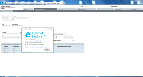

Du hast VIDA 2014c und das geht mit IE 11 ?!
Da staune ich nicht schlecht....
Irgendwo hatte er doch auch geschrieben, dass der Vida Monitor auf grün geht. Wenn dem so ist, ist die Frage nach dem Port irrelevanten weil frei. Ist der Port 80 belegt, geht der Monitor max auf gelb und damit fährt Vida an die Wand...
@ATLANTIKHAWK schrieb am 13. Januar 2016 um 19:25:40 Uhr:
uiiiiii ich glaub ohne Bier seh ich schon drei gleiche Einträge!
Ultimate ( hab ich auch auf dem Lappi ) basiert auf Prof
also wenns auf Prof geht, dann erstrecht mit Ultimate

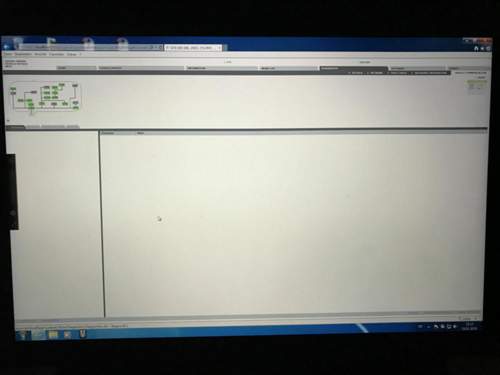

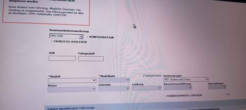

Anbei eine Screenshot
Vida 2014C

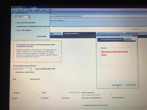

Ich muss jetzt nochmal blöd fragen weil meine Frage wohl untergegangen ist. Habt ihr irgendwelche tipps bezüglich installation von vida 2013a auf win 10? Das will bei mir einfach nicht funktionieren mitm dice.
Hab mir jetzt sogar ne 2. Partition aufm schlepper gemacht mit Windows 7 pro x64. Installation geht ohne probleme, vida goes green, aber wenn ich vida all in one starte bleibt der "ie" weiß.
Achso... isn lenovo z570 mit i7 und 8gig ram
@senseless93 schrieb am 13. Januar 2016 um 23:04:03 Uhr:
Und mit weiß meinst du "Seite kann nicht angezeigt werden" oder bleibt die einfach komplett weiß ohne Schrift?
Guck auf jeden Fall mal nach, ob sich evtl durch diverse Versuche, der IE auf offline gesetzt hat. Der muss online sein trotz localhost...
Klingt als hätte der Patch nicht richtig funktioniert.
Grüner Pfeil ist schon mal sehr gut.
@ViperV50 schrieb am 13. Januar 2016 um 19:59:23 Uhr:
