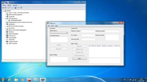

Habe auch seit neustem ein Problem mit meinem DICE
Es wird zwar im Gerätemanager erkannt aber wohl falsch
Siehe Screenshot
Notebook ist nur fürs DICE und vor ein paar Wochen ging es noch 1a
Hat wer eventuell Tipps?

Hatte entnervt ja aufgegeben, nun dann aktuelle Windows-Updates gemacht, und wieder auch dadurch IE10 drauf.
Jetzt funktioniert plötzlich die Diagnose scheinbar im Vida.
Jedenfalls zeigt er mir das Dice im Vida an, und der Reiter Diagnose ist anwählbar.
Dafür ist das Dice im Gerätemanager nur noch als unbekanntes Gerät geführt, und der Treiber scheint weg zu sein.
Bei Treibersuche findet er auch keine Treiber für das Dice derzeit.
Vorher war es ja richtig im Gerätemanager, und mit richtiger Angabe vorhanden...
Lade gerade mal den Lappi auf, und dann gehe ich später mal runter in die Tiefgarage.
Das gibts alles iwi nicht... verstehe die Welt gerade nicht mehr...
Treiber ist hier: C:\Program Files\DiCE\Tools
Im Tools Ordner ist DiagApp, starten und schau ob verbindung ist in Ordnung!
