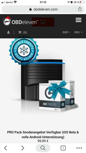

Hallo habe die pro Version bestellt ist unterwegs,wie wird das auf pro aktiviert automatisch oder per Code?
Zumindest in der Beta-Phase der Pro-Hardware wird der Dongle automatisch aktiviert. Verbinden, dann kommt eine Meldung "Hey, der Dongle bringt folgende Software/Credits mit, willst du das deinem Account zuordnen?!" und dann sagste Ja 🙂
Ah ok danke
