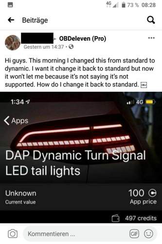

Im Anhang mal was mitten aus dem Leben, bezüglich "Anwendungen"
Screenshot-20200209
Jo is halt toll wenn man denkt man könne so einfach die Blinker auf dynamisch umstellen ohne die Hardware zu verbauen :rolleyes:
Da kann aber odb11 nichts dafür und ich glaube auch das genau aus diesen gründen immer wieder gegen odb11 geschriehen wird - weil die Leute einfach nur dumm sind.
