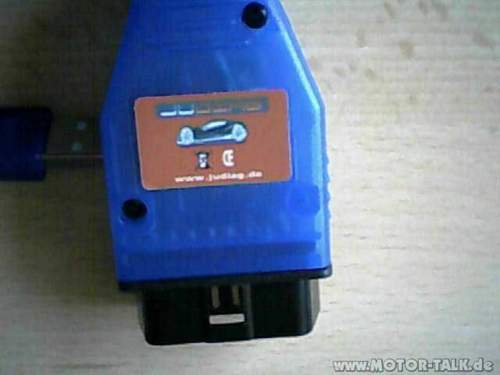

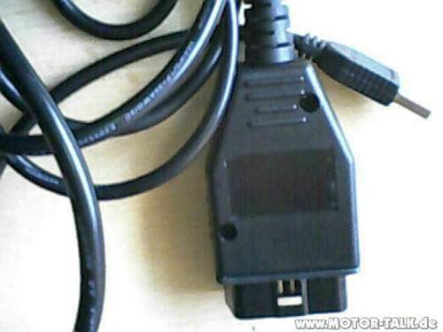

Hier im Anhang die Bilder beider IF's.
Der schwarze ist ein NoName, der beim Läppi dabei war und auch funktioniert/e und der blaue ist der neue der noch nie funktionierte und mir wahrscheinlich die ganzen Problem eingebrockt hat.
Soll ein ganz guter sein, mit FTDI-Chip undso...........wer's glaubt....
