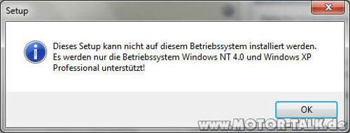

Hallo liebe Gemeinde,
brauch auch mal Eure Hilfe. Ich will die Software von obdexpert.de auf WIN7 installieren und bekomme eine Fehlermeldung, hab ich mal als pic angefügt. Habt ihr da mal einen Tip?
Gruß fieseester
ISt das jetzt ne Fangfrage? 😉
Dein PC: Win7
INPA Setup: Nur NT4 / XP
Lösung(en):
- XP Kompatibilitätsmodus benutzen (wobei ich nicht weiss ob das geht wenn Dein Win7 64bit ist)
oder
- XP in virtueller Maschine laufen lassen
oder
- Setup für BMW Standard Tools 2.12. besorgen (läuft unter Win7, auch 64bit.)
Sorry, ja das war 'ne Frage. Mein win7 home premium ist eine 32bit Version. Der XP Kompatibilitätsmodus funktioniert bei meinem win7 nicht.
Wo bekomme ich denn das Setup für BMW Standard Tools 2.12. her?
Hallo fieseester! 🙂
Ich pers. würde, wie Hobbyschraube als Lösung anführt, einen virtuellen PC installieren, wo alles oben ist 🙂 Also das geht ganz einfach (VMWare herunterladen) und dann gehts los.
