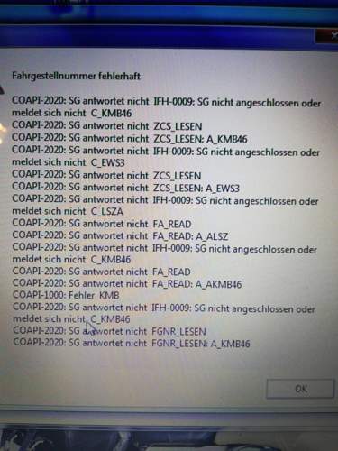

Moin...es ist irgendwie zum heulen.
Jetzt scheint die Software richtig installiert zu sein, aber es funktioniert trotzdem nicht. Wenn ich alles nach Anleitung mache, komme ich bis zum ersten Auslesen des KMB. Dann passiert auch etwas und es dauert einen Moment, aber dann kommt die angehängte Fehlermeldung... schön ist anders :-(
Fehlermeldung
dann liste mal schritt für schritt deine schritte auf. Irgendwo wirst du einen fehler gemacht haben

So..., dann fange ich mal an:
Zur Info, ich habe das EDIN K-CAN USB Interface gekauft.
Habe dann das Softwarepaket "BMW Standard Tools 2.12 +SP-Daten V49.0" geladen. und nach Anweisung installiert
"Folgende Schritte sind auszuführen:
1. Standard Tools 2.12.exe, installiert das Programm
- Während der Installation die Option USB aktivieren und Com4 wählen
2. Update.cmd ausführen, kopiert die Steuergerätedateien in die entsprechenden Ordner
3. Kabel am rechner anschließen.
4. Systemsteuerung-> System-> Hardware->Gerätemamager öffnen, Anschlüsse Com und Lpt öffnen,
Doppelklick auf "USB Serial", Anschlusseinstellungen->Erweitert. Dort die Wartezeit in ms
von 16 auf 1 setzen.
Fertig"
Wenn ich dann NSCExpert öffne und ein Profil laden will, habe ich jetzt diverse Einträge. Dort wähle ich "Expertenmodus 2.0"} "FG/ZCS/FA"} "ZGS aus SG"} "E46"} "KMB" und warte dann. Die Felder werden grau..., es scheint zu arbeiten und nach einigen Sekunden kommt die Fehlermeldung, dass das Steuergerät nicht vorhanden ist oder nicht antwortet! Die genaue Fehlermeldung habe ich natürlich wieder nicht fotografiert, kann ich aber morgen nachreichen.
Das Putzige ist, dass ich mit Inpa auf das Fahrzeug zugreifen kann. Ich habe den Fehlerspeicher ausgelesen, einen sporadischen Fehler im LMM (der Faltenbalg war gerissen, habe ich letzte Woche erneuert) gelöscht. und diverse Daten ausgelesen, siehe Fotos. Daher gehe ich doch mal davon aus, dass das Interface einwandfrei funktioniert und es an dem Programm, der Installation oder irgendwelchen Einstellungen liegen muss... ich komme nur einfach nicht drauf :-( Vielleicht hat jemand noch einen Hinweis für mich. Das ist echt frustrierend!
Wird dir bei zgs aus sg auch das akmb angezeigt?
Äh..., Ja!
Dann nutz mal das
