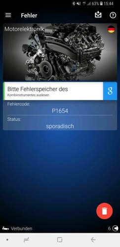

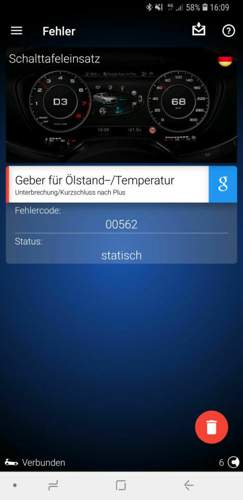

Diagnose funktioniert einwandfrei, löschen ebenso. Habe zwei Fehler drin (siehe Bild), kennt sich einer aus, was das genau sein soll, denn diese lassen sich nicht löschen?

Also zu den Fehlern: Der erste Fehler (P1654) weißt nur darauf hin, dass du einen Fehler woanders (Kombiinstrument/Schalttafeleinsatz) haben musst und dass du diesen prüfen sollst. Der zweite Fehler (00562) ist der, der im ersten Fehler gemeint ist und sagt dir, dass dein Geber für den Ölstand und die Öltemperatur einen dauerhaften Kurzschluss nach Plus hat. Ich denke damit hat sich dann auch geklärt, warum du die Temperatur des Motoröls nicht einsehen kannst. Bei mir gibt es den zugehörigen Eintrag im KI. @ssjSelcuk schau mal Bild 13 an.
Was das OBD11 Pro angeht hast du dadurch den vorteil, dass du auch Bits/Bytes codieren kannst ohne Credits zu brauchen. Damit kannst du das selbe wie mit den "Anwendungen" oder "Apps" aber eben ohne Credits.

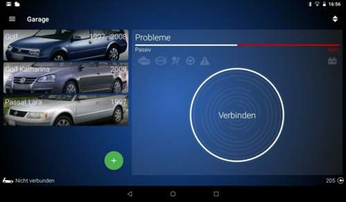

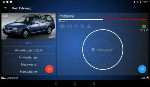

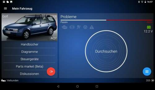

Ich hatte diesen Thread hier schon wieder total vergessen und habe jetzt noch die Bilder hochgeladen. Nicht wundern, sie sehen ein wenig anders als die von ssjSelcuk aus, da ich ein günstiges Tablet (Lenovo Tab E7 - 59€) im Querformat nutze. Kann das Gerät für OBD11 und einfache Anwendungen empfehlen. Selbst Streaming und Youtube funktionieren flüssig. Lediglich muss ich hinzufügen, dass dieses Tablet Android Go verwendet und somit leider kein Android Auto unterstützt. Ein weiterer Hinweis für OBD11: Wer die Beschreibungen für die Messwerte und Kanäle haben möchte, der sollte in den Einstellungen die Sprache der Datenbank auf Englisch stellen. In Deutsch sind so gut wie keine Einträge vorhanden. Man kann diese allerdings händisch nachtragen.
Ich hoffe das sind genug Screenshots @JulHa
Sonst einfach nochmal Fragen 😉
Homescreen / Garage
Menü Mein Fahrzeug
Menü Mein Fahrzeug 2
+12
