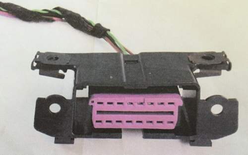

@hammer3277 schrieb am 31. März 2016 um 13:51:14 Uhr:
Ok ich werde also die Verkleidung aufmachen soweit ich muss um an die Rückseite vom Stecker zu kommen.
Dann werde ich die Leitungen zu Pin 6 und 14 durchschneiden.
Guter Plan?
Naja die untere Lenkradverkleidung wirste wohl abnehmen müssen! ;) Pin 6 und 14 sind richtig (orange/rot und orange/braun).
Ich würde einen versteckten Schalter irgendwo einbauen, damit man relativ einfach die OBD-Buchse wieder nutzbar machen kann, wenn man sie doch mal benötigt, Stichwort Panne oder Werkstattbesuch.
Und ich würde die Buchse auch woanders hin verlegen. Den Ort der verlegten Buchse muss man der Werkstatt ja mitteilen, den des Schalters natürlich nicht. Bei einem Werkstattbesuch muss man dann nur dran denken, den Schalter vorher ein- und danach wieder auszuschalten. :D
Zur Verlegung der Buchse hab ich übrigens Netzwerkkabel genommen, da das bereits verdrillte Leitungen enthält.
Mit der Halterung für die OBD-Buchse, die in einigen VW Fahrzeugen verbaut ist, lassen sich viele gute Plätze für den versteckten Einbau an einem anderen Ort finden. Teilenummer: 6N0972559
In die leere Buchse unten im Fußraum habe ich einen Einsatz reingemacht, damit der Dieb was zum reinstecken hat. Teilenummer: 3A0972695A
OBD-Buchse mit Aufnahme von VW
