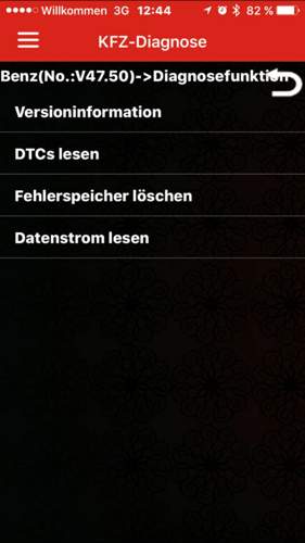

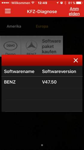

Leider gibt es aktuell keine der beiden Versionen noch zu kaufen
Ich habe vor zwei Jahren die Version für iOS gekauft nachdem ich hier die Erfahrungsberichte von einigen Usern gelesen hatte und dabei nicht drauf geachtet dass die aber Android als Betriebssystem haben
Hier mal ein paar Hardcopys aus dem Steuergerät Getriebe ich habe keine Möglichkeit im Automatikgetriebe die Wandler Überbrückungskupplung zu deaktivieren
Oder liegt es daran dass ich ein Update kaufen muss?

die 47.50 ist die aktuelle Version für iOS...wird wohl auch nichts mehr kommen...

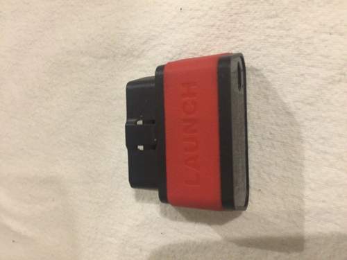

Welches obd Teil hast du den von Launch?! Gelb oder rot?
Bei mir sieht das mit dem easy diag (gelb) auch aus
Mit dem idiag für Android kannst du vieles im Kl codieren.

Denke das ist rot
Das Idiag x431 bzw das auf den Bild ist das Umfangreichere von den beiden.
Das Gelbe (easydiag) dient meines Wissens nur zum Auslesen vllt sogar auch zum Fehler löschen bin mir Grad nicht sicher.
Mit dem easydiag kann man auslesen und löschen aber nix einstellen...
