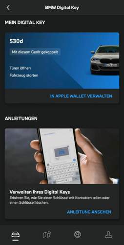

Wenn man den DK hat ist folgender Punkt in der App vorhanden…

Hast du denn den Reiter Digital Key in der App?
Ja, sonst könnte ich ihn ja nicht nutzen
