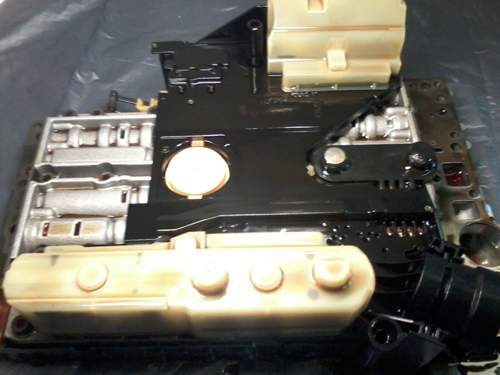

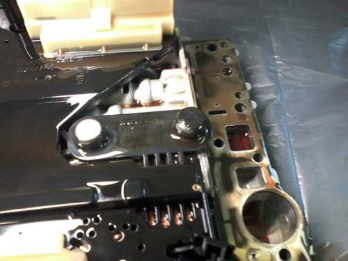

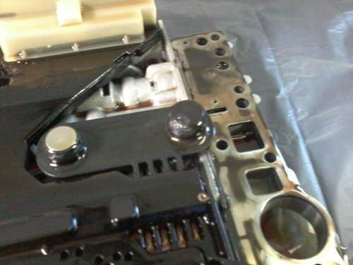

Anbei mal 2 Bilder... Beide stammen vom gleichen Getriebesteuergerät meines W210!
Auch das ist "im Öl ersoffen"...
Auf dem einen Bild sieht man schön, wie sich irgendwelche Ablagerungen zwischen den Kontakten des Microprozessors gebildet haben! Diese führe ich auf den Ölsiff im Steuergerät zurück.
Das andere Bild zeigt die gleiche Stelle nach Reinigung mit speziellem Elektroplatinenreiniger - nicht eifach Bremsenreiniger nehmen 😉
Siff
Sauber
