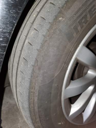

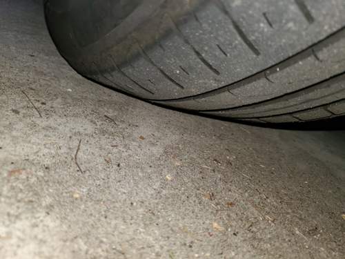

nachdem mein 211 am Mittwoch ohne Probleme wieder einen Stempel für 2 Jahre bekommen hat, fiel mir vorhin auf, daß ein Reifen ziemlich unnormal abgefahren ist. Alle anderen Reifen sehen normal aus. Der Satz läuft in der 3. Saison und hat gut über 30tkm runter.
Die Fotos sind alle vom gleichen Reifen.
Irgendeine Idee? Felge mit Höhenschlag?
Danke
Joe.

Fährst du viel Autobahn? Wenn ja, kommt das von den Ausfahrten.
Es ist aber schon merkwürdig das der Reifen nicht am ganzen Umfang gleich abgefahren ist.
Beim nächsten Reifensatz Spur und Sturz prüfen lassen. Ich habe ein Ähnliches Verschleißbild obwohl die Spur und der Sturz einwandfrei sind. Dadurch, dass ich auf der AB die Ausfahrten (immer Rechtskurven) scharf fahre, sind die Reifen außen links deutlich mehr verschliessen.
Das wundert mich ja. Ein Teil ist flach, der Rest sieht gut aus. Die Reifen haben wenig gelitten. Of nicht mehr als 180. Zwei, drei Fahrten mit 220+, das war es dann aber auch. 95% seiner km bekommt das Auto zwischen den Dörfern hier. Nie mehr als 110.
Dann beim nächsten Reifenwechsel Spur und Co. checken lassen.
Entweder starke Unwucht im Rad oder defekter Stoßdämpfer.
Das Auto hat Airmatic, also würde ich den Stoßdämpfer ausschließen. Vorhin habe ich im Keller die Winterreifen geprüft. Dort ist alles in Ordnung...
Auch das Airmaticfahrwerk kommt nicht ohne Stoßdämpfer aus. Nur die Federung wird durch Luftfedern übernommen. An der Vorderachse sind Dämpfer und Federn in einem Federbein integriert. Hinten sind die Einheiten getrennt voneinander montiert.

Der w211 hat Mehrlenkerachsen. Der Sturz bleibt beim Tieferlegen.
Hatte ich auch, links hinten Reifen Innenseite plan, aussen gutes Profil. Spur einstellen lassen, war eindeutig daneben. Jetzt okay.
Sturz kann nicht verstellt werden beim W211.
