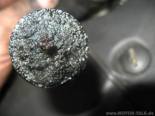

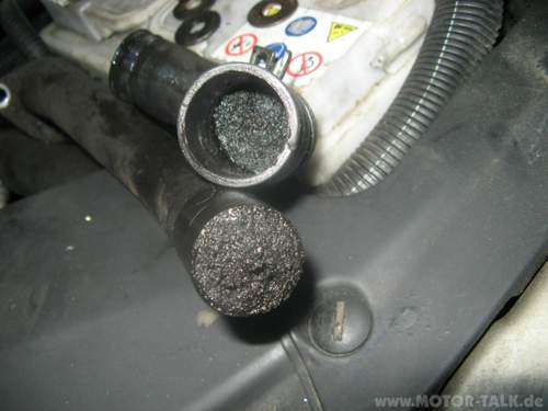

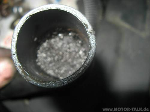

Mal noch ne frage ...kann es sein das das hintere Rohr von der Kurbelgehäuseentlüftung zu ist und der deswegen wieder rum zickt ?
LLR und Drosselklappe wurden vor 1,5 Monaten ersätzt und dabei wurde dann auch gleich noch mal die Hohlschraube und die Schläusche vom Ventieldeckel geprüft ,nur das Rohr habe ich noch nicht gemacht gehabt weil ich da den Ärger mit der Lamda ,Radlager noch hatte.
Gruß Andreas
Warum fragst du, anstatt es zu kontrollieren?
Mit der Frage ist es auch nicht geklärt, oder gar sauber?
Meine Entlüftung war -nach dem umölen auf Synthetiköl- schon nach zwei Jahren ca.20.000km wieder pottdicht.
Dafür glänzt jetzt der Motor im Inneren.
