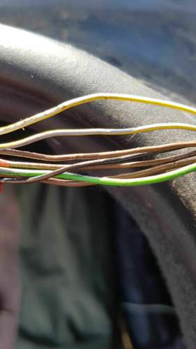

ich habe ein kleines Problem, bei meinem dicken funktioniert die Nummernschildbeleuchtung nicht :-(
Es kommt kein Strom an, wenn ich den Wagen Aufschließe, springt die kurz an und geht wieder aus.
Ich dachte ach bestimmt Kabelbruch in der Heckklappe, habe mal los genommen und sehe da .............nichts. Das Kabel ist dort nicht gebrochen.
Habe auch weiter in den Innenraum geschaut mit dem selben Ergebnis.
Woran kann es denn noch liegen?

Wenn ein Kurzschluss erkannt wird nimmt das Steuergerät den Strom weg.
Irgendwie hast du da ein Problem... Ist die Kennzeichen Beleuchtung innen ok ?
Kontakte verbogen ?
ja innen ist die ok, Kontakte sind alle super, durch die Leitung kommt aber kein Strom

Dann ist vorher schon irgendwo ein Problem.
Wie gesagt- Strom wird abgeschaltet wenn ein Kurzschluss anliegt.
Da kann man dann natürlich nichts messen.
wo geht das Kabel für die Nummernschildbeleuchtung denn hin?
ich bin mir nicht sicher aber das Kabel sollte ans Bordnetzsteuergerät 2 gehen hinten rechts im kofferraum hinter der Seitenverkleidung.

ich denke eher es ist so wie Senti es schreibt, das STG schaltet zum Schutz ab weil ein Fehler (Kurzschluß, Unterbrechung) vorliegt. Übreprüfe erstmal die Verkabelung.

Es ist etwas Aufwendig und nichts für "Anfänger"...aber schau mal unter die Verkleidung der Heckklappe.

Das stimmt nicht, es kommt Strom, wie du selbst ja geschrieben es: die Beleuchtung "springt" kurz an. Zuviel Strom, zu wenig Strom, Kontaktprolem fällt mir als erstes ein. Was genau ist denn da verbaut? Ist da Glühobst drin oder LEDs?. Natürlich könnte man messen. Wenn das nicht so dein Ding ist, würde ich mal zwei neue Glühobstlämpchen "riskieren", und bei der Gelegenheit die Kontakte einer hochnotpeinlichen Überprüfung unterziehen.
