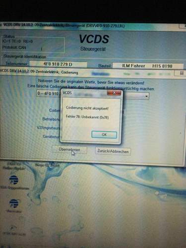

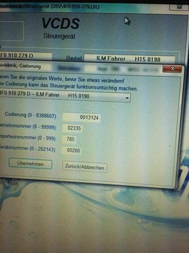

Wollte gerne die nsw als tfl codieren.
Codierung ungültig sagt er mir .
Die letzte soll ja ne 4 für Kanada sein.
Jemand ne Idee?
Bilder unten anbei
Schön Gruß

Doch,
STG 09 (Bordnetz I) auswählen
STG Codierung
> Funktion 07
00?xxxx: Fußraumbeleuchtung
0
Fußraumbeleuchtung als Lampe verbaut
1
Fußraumbeleuchtung als LED verbaut
00x?xxx: Scheinwerfer
0
Halogen
Scheinwerf
er
1
Bi
Xenon
Scheinwerfer
2
Bi
Xenon
Scheinwerfer ohne LED
Tagesfahrlicht
3
Bi
Xenon
Scheinwerfer mit LED
Tagesfahrlicht und AFS
4
Bi
Xenon
Scheinwerfer mit separatem 21W Halogen
00xx?xx: Fahrlicht
0
ohne automatisches
Fahrlicht
1
mit automatischem Fahrlicht mit Lichtsensor (G399)
3
mit automatischem Fahrlicht mit Regen
/Lichtsensor (G397)
00xxx?x: Tagfahrlicht
0
ohne Tagfahrlicht
1
mit Tagfahrlicht wählbar über MMI (Standardwert: AUS)
2
lbar über MMI (Standardwert: EIN)
00xxxx?: Ländervariante
1
Rest der Welt (RdW)
2
Nordländer (Finnland, Schweden, Norwegen, Dänemark)
3
USA (US)
4
Kanada (CDN)
7
Sonderfahrzeuge

Hmm, ist schon lange her, als ich das codiert habe. Bei mir ist auch das Rücklicht mit an. Gibt auch einen Tread dazu...
RdW ist Standard in Deutschland. "Nordländer" funktioniert, macht aber nicht die NSW an, sondern die Rücklichter. Und das ist nicht illegal.
Hast Du Xenon mit TFL?
Ich habe Glühobst, vielleicht liegt da der Hase im Pfeffer?
Ich habe Xenon mit LED TFL und die Nordländer-Schaltung - genau damit auch die Rücklichter an sind. Aber um mich geht es doch gar nicht.
Warum kann der TE nicht kodieren? Gibt es Unterschiede zwischen FL und VFL? Gibt es Abhängigkeiten von den verbauten Lichtern? Oder was macht er falsch?
Ich glaube wir reden wohl ein wenig aneinander vorbei, ich hatte den TE gefragt, ob er Xenon mit TFL hat.
Aber wenn bei Dir die Nebelleuchten in Verbindung mit Xenon und TFL als TFL codiert werden können, müsste es beim TE auch klappen. FL und VFL soll jeweils funzen.
So wie es aussieht muss das originale TFL rauscodiert werden, bevor die Nebellampen als TFL codiert werden können
