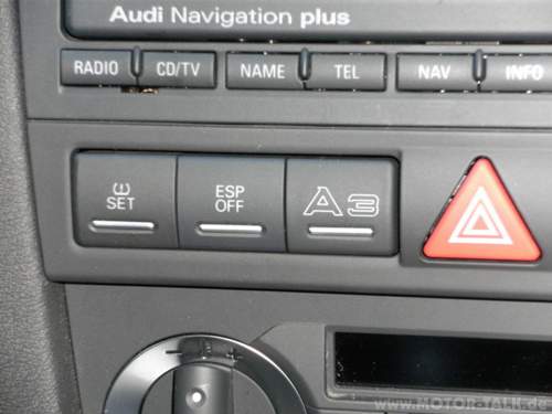

Ich muss ma dieses drei Jahre alte Thema hier wieder nach vorne holen. Ich hupe auch ziemlich viel mit Licht und will meine Xenons schonen. Jetzt dachte ich mir, dass ich vielleicht neben den ESP-Knopf nen Taster mache, über den ich die Nebler schalten kann.
Ich hatte mir überlegt, über den Taster ans Bordnetzsteuergerät zu gehen und damit die Nebler einzuschalten. Praktischerweise liegt der Knopf ja ziemlich schnell drückbereit in der Nähe des Schaltknüppels.
Ich weiß nur nicht, ob die Steuerlogik im Bordnetzsteuergerät merkt, dass dabei weder Standlich noch Abblendlicht brennen. Diese UND-Verknüpfung ist ja mechanisch im Lichtschalter geregelt, sodass das Steuergerät da eigentlich keinen Unterschied machen dürfte, sehe ich das richtig?
Für wie sinnvoll haltet ihr die Lösung?
Was für einen Taster könnte ich nehmen? Ich hatte an den für die RDK gedacht, weil der ja recht preiswert ist, bei dem dann einfach die Blende ab und die von dem Blindstopfen drauf und los geht das. Sieht nach nix aus, aber ich weiß, was ich hab 😁

Hat jemand eine Ahnung, wie ich den originalen Lichtschalter anzapfen müsste, damit ich parallel dazu meinen Taster an die Nebler klemmen kann? Ich hab den Schalter mal in alle möglichen Richtungen durchgemessen, aber mir hat sich nicht erschlossen, wie der jetzt die Nebler schaltet. Zwischen Masse und Pin 5, wo die Nebler ja drauf liegen, habe ich 9,5V gemessen, die da dauerhaft anstehen. Was kann ich damit machen? Wenn ich Masse mit dem Nebler-Pin verbinde, tut sich genau gar nichts 😁
Also wenn jemand eine Idee hat, wäre ich sehr dankbar.
So, ich habe es jetzt endlich geschafft das Ganze zu realisieren =)
Ich habe mir einfach einen Taster für die RDK bestellt, davon die Blende gegen die getauscht, die auf dem Bild zu sehen ist. Dazu musste sowohl an der Blende als auch an dem Taster so einiges rumgefeilt und abgesägt werden, damit man die glatt miteinander verkleben kann, aber ich finde, dass sich das Ergebnis sehen lassen kann, was die Passgenauigkeit angeht.
Mit diesem Taster steuere ich nun ein Relais an, das ich über dem Bordnetzsteuergerät auf die Relais-Bank gesetzt habe und damit gehts dann auf die Nebler. Steuerspannung sowie die durchgeschaltete Spannung kommen beide vom Sicherungskasten, der ja direkt nebendran liegt. Das Ganze hängt bei mir jetzt zwar auf Dauerplus, ist aber irrelevant, da das ja so keinen Strom zieht.
