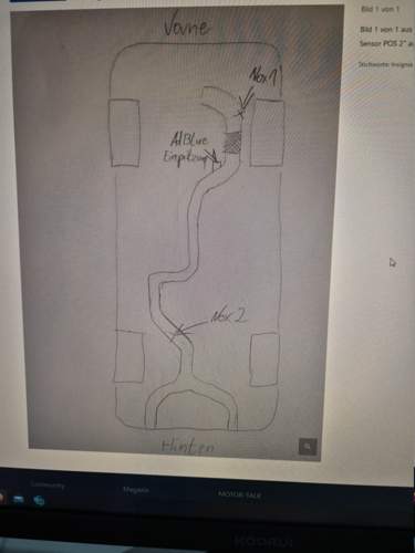

ich fahre den Insignia B, und habe auch das Problem.
Jetzt steht der Wagen in einer kleinen Werkstatt, und der sagt, das wäre der falsche Sensor, Gewinde 24 und nicht 22.
Und hier lese ich, dass nur die Kabellänge unterschiedlich ist.
Kann mir jemand ein Foto senden, wo genau der sitzt?
Vermute, er fuckelt an der falschen Stelle...

Kann es sein, dass er
Ist das richtig für den Insignia B?
1000000929
Mich verwirrt der Doppel Auspuff
Im Prinzip ist die Zeichnung richtig.
Ein NOX-Sensor ist vor dem SCR Kat (also vor der AdBlue einspritzung) und der zweite NOX-Sensor ist im Verlauf des Auspuffes nach hinten; den kann man eigentlich nicht übersehen.
Super, dass du antwortest.
Der Sensor wurde gewechselt, der Fehler besteht weiter. (kein original von Opel), wurde hier im Forum empfohlen.
Gruß Dirk
