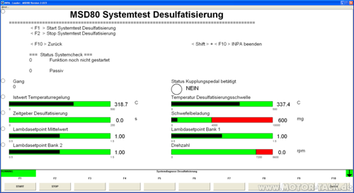

Soo, nach langer Abstinenz bin ich wieder da.
Der scheiss NOx Kat steht jetzt im Infospeicher!
Die Teillastverbräuche sind seit gestern bei 60 km/h 6-7L statt 5L
-> da funktioniert etwas nicht.
Der NOx ist laut INPA verschwefelt, -> 600mg.
Laut INPA hat vor 10.200 km die letzte Desulfatierung
stattgefunden, das kann aber nicht sein,
da ich soetwas noch nie angestoßen hatte.
Ich habe im Fehlerspeicher noch den
Abgastemperatursensor, Kurzschluss drinstehen.
Ist der verantworlich für die NOx Regeneration
im laufendem Betrieb? Lohnt es sich den zu ersetzten,
kommt man da einfach ran? Kosten tut er wohl so 150€.
Was würdet Ihr jetzt tun?
Ich installiere gerade Rheingold, kann ich damit auch
auf Homogen-Betrieb umschalten analog INPA?
Bei INPA kommt bei mir eine Fehlermeldung
bei Betriebsartenumschaltung.
Der N53 schein wohl nie lange zuverlässig zu laufen. :(
Obwohl fahren tut er gut, nur eben nicht wie
laut BMW vorgesehen im Schichtladebetrieb.
DANKE

Ich habe mal im Anhang ein Bild über den Zustand des NOx Kat reingehängt. 600mg
Während der Regeneration fährt er sowieso Homogen

an unserem E90 (2008er / 320i / N43) stand Mitte Februar auch mal wieder im Fehlerspeicher.
0x30EA DeNox-Katalysator, verschwefelt (Schwefelbelastung zu hoch)
Dann habe ich mal wieder die gespeicherte Schwefelmasse im Katalysator abgefragt.
Ergebniss: 624 mg
Anschließend eine Entschwefelungsfahrt eingeleitet.
Danach war der Fehler weg.
Im Anschluß ergab die gespeicherte Schwefelmasse im Katalysator = 245 mg.
Seit dem ist der Fehlereintrag wieder weg.

Moin, ja so sollte es auch funktionieren, aber wozu unnötig Sprit verbrauchen? Ich habs damals bei warmen und laufendem Motor einfach mit INPA die Betriebsart auf Homogen umgestellt und ganz normal auf die AB losgefahren. Allerdings fuhr ich auch ne längere Strecke über 300 Km und kann leider nicht sagen ob 10Km oder 100 ausreichen, nach meiner Fahrt war der Kat entschwefelt für die ganze 3 bis 4 Monaten :) dann kam wieder die Fehlermeldung NOx-Kat verschwefelt und ich habe eine Entschwefelungsfahrt gemacht, die ich vorher über Rheingold aktiviert habe. Mal schauen, wie lange es jetzt hält, dabei fahre ich jeden Tag Autobahn und verstehe nicht, warum sich dieser Kat trotzdem verschwefelt...
