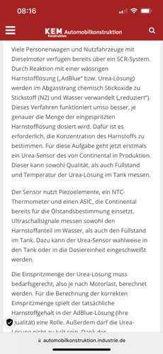

Bin seit 30 Jahren Kfz Mechaniker und habe mehrmals einen neuen Adblue Tank ausgebaut. Da ist definitiv ein Ultraschall Sensor verbaut. Willst du die VW Teilenummer haben dann geh zu VW und prüfe selbst nach wenn du es nicht glaubst. Wie gesagt ich habe selbst bei VW gearbeitet jetzt nicht mehr und muss sagen das ich mehrere Meister gefragt habe glaub mir die haben keine Ahnung. Einmal haben die bei einem Kunden den ganzen Adblue Tank Erneuert. Weil sie keine Ahnung haben was jetzt defekt ist. Es wird auf gut Glück einfach irgendwelche Teile erneuert.
Wir reden hier von deinem 2010er Sharan und der hat die Kontakte wie du ja auch selbst schreibst. Dann fängst du plötzlich an mit Ultraschallsensoren, ähm ja…
Themenstarteram 1. Februar 2023 um 7:58
Oh man Rommulaner, es geht um falsch Informationen die verbreitet werden die bei der Fehlersuche nicht dienlich sind. Google doch selbst wenn du mir nicht glaubst. Das Ding nennt sich „Urea Sensor“ und wird außen am Tankgehäuse verbaut. Er kann nicht nur den Tankinhalt genau bemessen sondern auch die Qualität des Kraftstoffs erkennen. Und ja genau mein 2010er Sharan hat so einen schon verbaut. Ich schick dir ein Foto von dem Ding und lies selbst. Alle Fahrzeuge mit Adblue haben so einen Verbaut. Auch die Neuen Fahrzeuge. Verstehe mich nicht falsch es geht nicht um eine Persönliche Sache, sonder um den Stand der Technik und die Tatsache das bei manchen das System funktioniert und bei manchen nicht. Ich sehe nur die Kaputten Autos, beruflich bedingt meine ich. Und ich kann dir Sagen die Teile werden in der Werkstatt zu schnell ausgetauscht und sind oft nicht kaputt. In der Werkstatt wird das ganze zügig instand gesetzt. Aber mit hohen Kosten und wissen tun die nicht was jetzt kaputt war. Ich bezahle nicht eine Reparatur für Sachen die nicht defekt sind Punkt.
.jpg
Interessant, einen Sensor den es seit 2016 gibt, soll in deinem 2010er Sharan verbaut sein. Da bin ich ja mal auf deine Bilder bespannt und did Teilenummer. :D
Hier bist du auf dem Holzweg fürchte ich…
Themenstarteram 1. Februar 2023 um 9:26
Ach so jetzt gibt es des schon. Plötzlich. Sag mal Rommulaner was simmt mit dir nicht. DerSensor ist von 22.02.2011 und der Nox Sensor ist von 05.12.2012. Ist alles schon mehrmals getauscht worden. Scheinbar gibt es ständig Probleme damit. War aber mein Vorbesitzer.
.jpg
Das frag ich mich allerdings bei dir auch… :rolleyes:
Anscheinend hast du keinen Plan von der Materie wie du gerade beweist.
Das eingekringelte Steuergerät ist die Auswerteelekronik für den Reduktionsmittelvorrat, da ist kein Sensor drin, die wertet die Messdaten von den Kontakten und der Pumpeneinheit aus. Hier eine Teilenummer dazu 3C0906651. Und das andere ist das Steuergerät am NOx Sensor und hat mit dem AdBlue Vorrat gar nix zu tun.
Dass die besagten Teile ab und an kaputt sein bezweifle ich nicht. Hab auch schon einen neuen NOx Sensor auf Garantie bekommen. Wenn die Auswerteelektronik defekt ist, wird ein voller Tank nicht erkannt.
