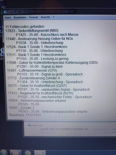

Themenstarteram 6. Januar 2024 um 9:58
Moin,
Das sind die Fehler die drauf waren,muss dazu sagen das zuvor meine Tochter den Tank komplett leer gefahren hat
Hat sie die Batterie auch leer gefahren? ;)
Als erstes würde ich den Fehlerspeicher mal löschen und dann abwarten, welche Fehler wiederkommen.
Die meisten Fehler hängen mit der Spannungsversorgung der Motorsteuerung zusammen.
Hauptverantwortlich ist das Relais 100 auf Platz 3 des Relaisträgers, das mal geprüft werden sollte. (Kontakte evtl. verbrannt)
Testweise Kontakte 1/30 u. 2/87 im Relaisträger zum Relais 100 mal überbrücken.
Desweiteren wird wohl die ZS 3 defekt sein u. die Steckverbindung/Kabelstrang
zur ZS 4.

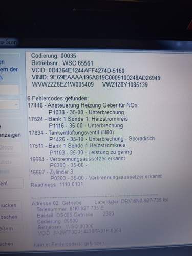

Themenstarteram 7. Januar 2024 um 9:47
Das kommt nach dem Löschen wieder

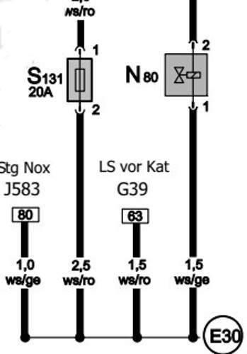

Außer den beiden Fehlern zur ZS 3 betreffen alle Unterbrechungen den Stromkreis, der über die Sicherung S131 (20A) abgesichert ist.
(S131 Schmelzsicherung 1, unterhalb des Relaisträgers)
Evtl. liegt die Unterbrechung auch im Motorraum nach der Sicherung am Verbindungspunkt E30 im Leitungsstrang Motor.
Der lässt sich am besten finden durch Verfolgung des weiß/roten Kabels von der Lambdasonde vor Kat.
S131
